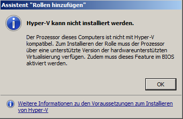

Installation von VM und Server ging alles gut von statten. Als ich die Hyper-V Rolle Installieren wollte kam folgende Meldung:

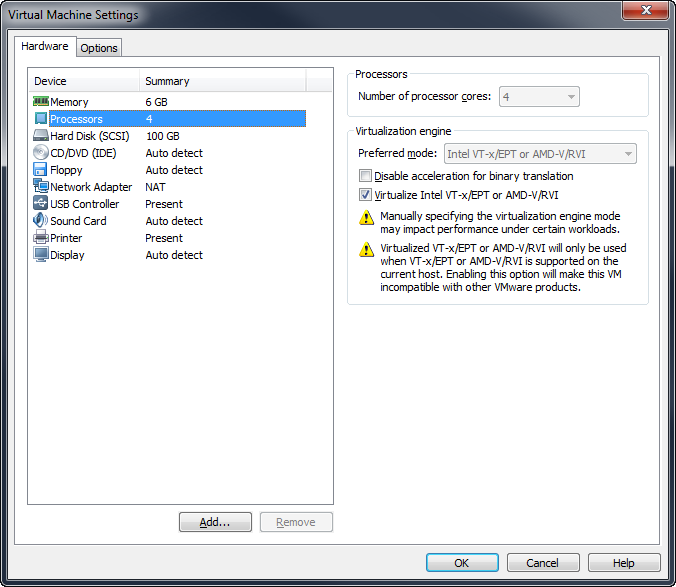

Ich hab dann nochmals die Settings der VM überprüft:
Hat jemand eventuell eine Idee?

Nimm mal bei "Virtualize Intel VT-x..." den Haken raus.

Hacken rausgenommen-> gleiche meldung
Ganz einfach. Die Virtualisierungsfunktionen werden nicht in die VM weitergereicht. Entweder ein neuer PC auf dem ne Win Server2008R2 läuft oder du musst deine Testumgebung mit Virtualbox oder Vmware Player machen.

Der Haken muss drin bleiben oder zumindest die Einstellung im Pull-Down Menü auf "automatisch..." (oder was auch immer dann da steht) eingestellt werden. Ansonsten hat nämlich der virtuelle Prozessor keine Virtualisierungsfunktionen, die die Hyper-V Rolle aber zwingend benötigt.

Wenn Hyper-V virtualisiert ist, kannst Du zwar VMs anlegen, diese allerdings nicht starten. Hyper-V erkennt, daß es virtualisiert ist.
Doch geht schon, siehe daniel_m's link.
Puuh.. dachte schon ich hätte was verpasst ;-)
Virtualisierte Virtualisierung geht zwar, nicht jedoch mit Hyper-V.
