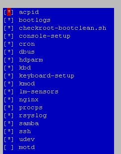

1. welche dienste kann ich deaktivieren? (bild im anhang)
die dienste, die ich brauch deaktivier ich nicht... is ja klar... nur wie siehts mit den anderen diensten aus? z.b. bootlog, rsyslog, dbus? für was sind diese dienste gut?
ich greife nur per ssh drauf zu... also ist es egal, ob z.b. die tastatur lokal funktioniert oder nicht.

Head Unload der Festplatte kannst du meistens mittels hdparm -B 255 /dev/sda deaktivieren (das deaktiviert sämtliche Stromsparmodi).
Zum Thema Dienste deaktivieren:
- samba, sofern du keinen Dateiserver willst (eher unwahrscheinlich)
- nginx, sofern du keinen Webserver willst
- dbus könntest du in theorie deaktivieren, bringt dir aber nix, und du solltest ihn lieber laufen lassen.
- rsyslog ist der system logger. lass laufen.
Alles andere, anlassen.
Achja, und wieso weisst du, dass die Festplatte nach 10min in Standby sollte? Hast du das dafür nötige hdparm Kommando aktiviert? Und sonst: Wenn's die Systemplatte ist, greift wohl oft etwas drauf zu - was den Standby verhindern wird.
Ich hätte an deiner Stelle eine Minimalinstallation mit nur ausgewählten SSH-Server gemacht und mir dann alles notwenige installiert. Dann hast du garantiert nichts unnötiges drauf. Da du jedoch eh 6GB RAM verbaut hast, sollten dir ein paar Dienste mehr oder weniger auch nicht stören.
Da ist nicht sehr viel an Diensten installiert. Du musst bedenken, dass einige dieser "Dienste" lediglich einmalig beim Systemstart ablaufen um etwas zu initialisieren.
also..
ich hab nen minimal netinstall gemacht...
samba, nginx, cron, hdparm und lm-sensors brauch ich...
was is mit dem rest?
logs brauch ich nicht... wenns sein sollte, aktivier ich die logs halt wieder...
mir gehts nich um die ramauslastung sondern um die cpu belasatung...

Das Logging solltest du auf keinen Fall abschalten. Und die CPU-Belastung? Welche CPU-Belastung? Die ganzen Dienste, die du da in der Liste hast, laufen sogar auf nem alten 586er locker flockig nebenher.
Oh, und wieso denkst du, dass du die Tastatur "lokal" nicht brauchst? Du arbeitest über SSH? Also baust du einen Tunnel für das Terminal auf, hierbei spielen sehr wohl beide Parteien eine Rolle. Außerdem nochmal: Die CPU-Belastung dieser Dienste verdient den Namen nicht. Das Zeug könntest du genauso auf einer umgebauten Fritzbox betreiben.
Die lokale Tastatur hat rein gar nix mit SSH zu tun, das sind zwei paar Schuhe. Aber, für die Tastatur muss auch rein gar nix laufen, was Dienste anbelangt - nur eben beim Systemstart eine Initialisierung. Und, die Abzuschalten bringt dir rein gar nix, aber, wenn du unbedingt willst, deaktivier halt einfach kbd/keyboard-setup/console-setup.
