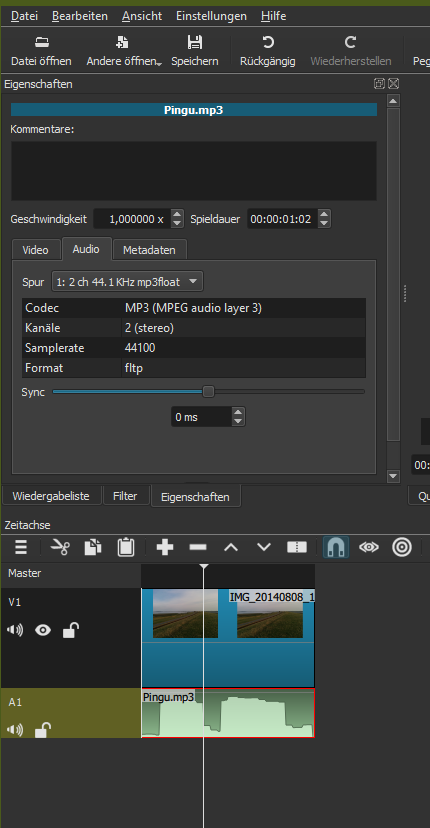

Auf dem Bild sind zwei Spuren. Eine Video/Bild, die andere Audio.
Obwohl es aussieht als würde sie beide gleich abschließen, tun sie es nicht.
Die Audio geht 2 Sekunden länger. Das ist beim Ende eines Videos zu vernachlässigen, bei einem Cut allerdings nicht. Und das bekomme ich nicht präzisiert, da eine manuelle Eingabe nicht vorgesehen ist. Das Verändern der Anbgabe bei Spieldauer führt zu nichts, da er die Eingabe nicht übernimmt.
wenn wir jetzt über das selbe feld sprechen, ist das nur eine anzeige, nichts wo man was eintragen begrenzen oder sonst was machen soll/kann. das übergeordnete feld heisst ja auch "eigenschaften". (hast du ja schon selbst gemerkt)
im unteren Teil "Zeitachse", hier wird gearbeitet, geschnitten, gezoomt (die zeitachse bzw ton und filmspur ranzoomen), verdopplet eingefügt ausgeschnitten usw.
hier musst du jetzt zoomen, den schnitt ordentlich festlegen und am Ende alles exportiere und unter gewissen parametern ordentlichen zusammen-mixen lassen.
du kannst in der zeitachse die tonspur auch verschieben um sie an die richtige position zur filmspur zu bringen.
(an dieser stelle nochmals der hinweis auf tutorials/youtube-tutorials)
