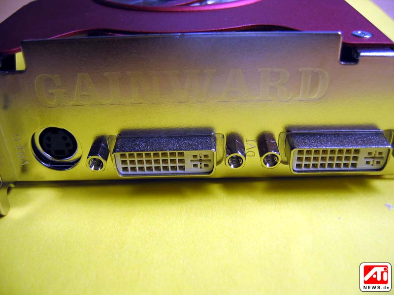

Hallo zusammen. Ich wollte meine Gainward mal ein wenig leiser machen und einen Silencer draufmachen.
Jetzt hat diese Karte aber ein doppeltes Slotblech dran. Das ganze würde ja, wenn man es nicht verändert, die Luft daran hindern auszutreten.
Was habe ich da für ein Möglichkeit trotzdem den Silencer drauf zu machen ohne das Slotblech teilweise weg zu dremeln?
Hat vielleicht einer von euch das ganze schon mit dieser Karte gemacht?
Ich reiche gleich noch ein Bild der Karte nach, damit man das Slotblech sieht!
Du kannst natürlich wegdremeln, was du willst. Alternativ kannst du auch einfach eine schmale Blende käuflich erwerben - selber schnitzen, zusammenlöten oder mit einer CNC-Maschine aus einem Goldklumpen fräsen :D
Dremeln ist nicht so glücklich, da die Beschaffung der Originalblende im Falle einer Weiterveräußerung durchaus schwieriger sein könnte.
Wo kann ich denn dann eine solche Blende käuflich erwerben?
Das draufsetzen selber wird nicht das Problem sein. Nur würde das originale doppelte Slotblech den Luftauslass des Silnencers versperren. Ohne Slotblende hat die Karte keinen Halt. Jetzt bräuchte ich wohl eine normale Slotblende und wenn ich das richtig gesehen habe wurde keine mitgeliefert.
Trotzdem danke!
hm du kannst ja auch die alte weiter benutzen. baust sie kurzzeitig ab, und sägst oder bohrst dir selber luft ausläße rein. :) so würd ich das machen. und dann bauste die blende wieder dran.

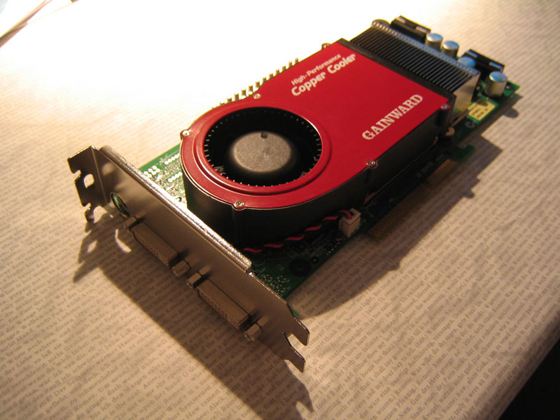

So sieht sie ohne Silencer aus...
Ich habe die andere Kühllösung, mit den beiden Kühlern. Bild reich ich nach!
Und diese Kühllösung nervt tierisch. Die muss unbedingt weg!
