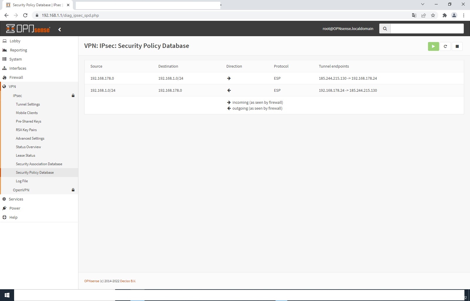

So sieht meine aktuelle OpenSense Konfiguration (also die "Security Policy Database") aus (diese Konfiguration ließ sich einmal in OpenSense starten, aber es gab keine Verbindung, danach konnte ich sie irgendwann nicht mehr starten in OpenSense):
Was mache ich falsch?

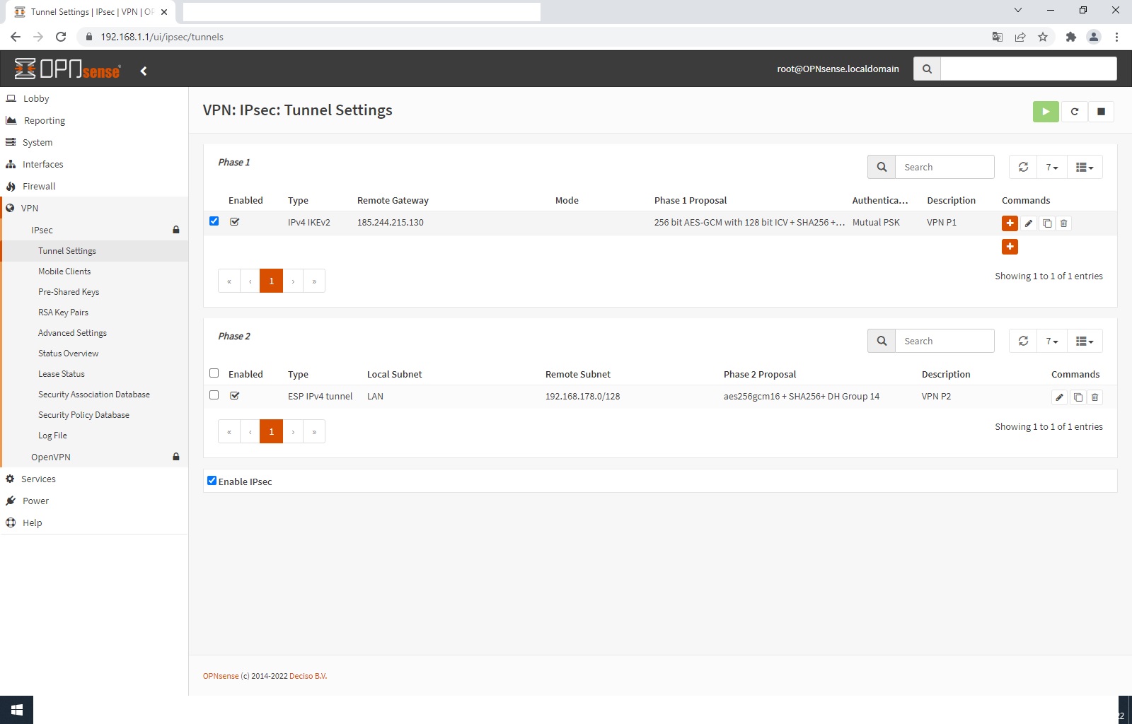

Hier ein Bild von den VPN Tunnel Settings:

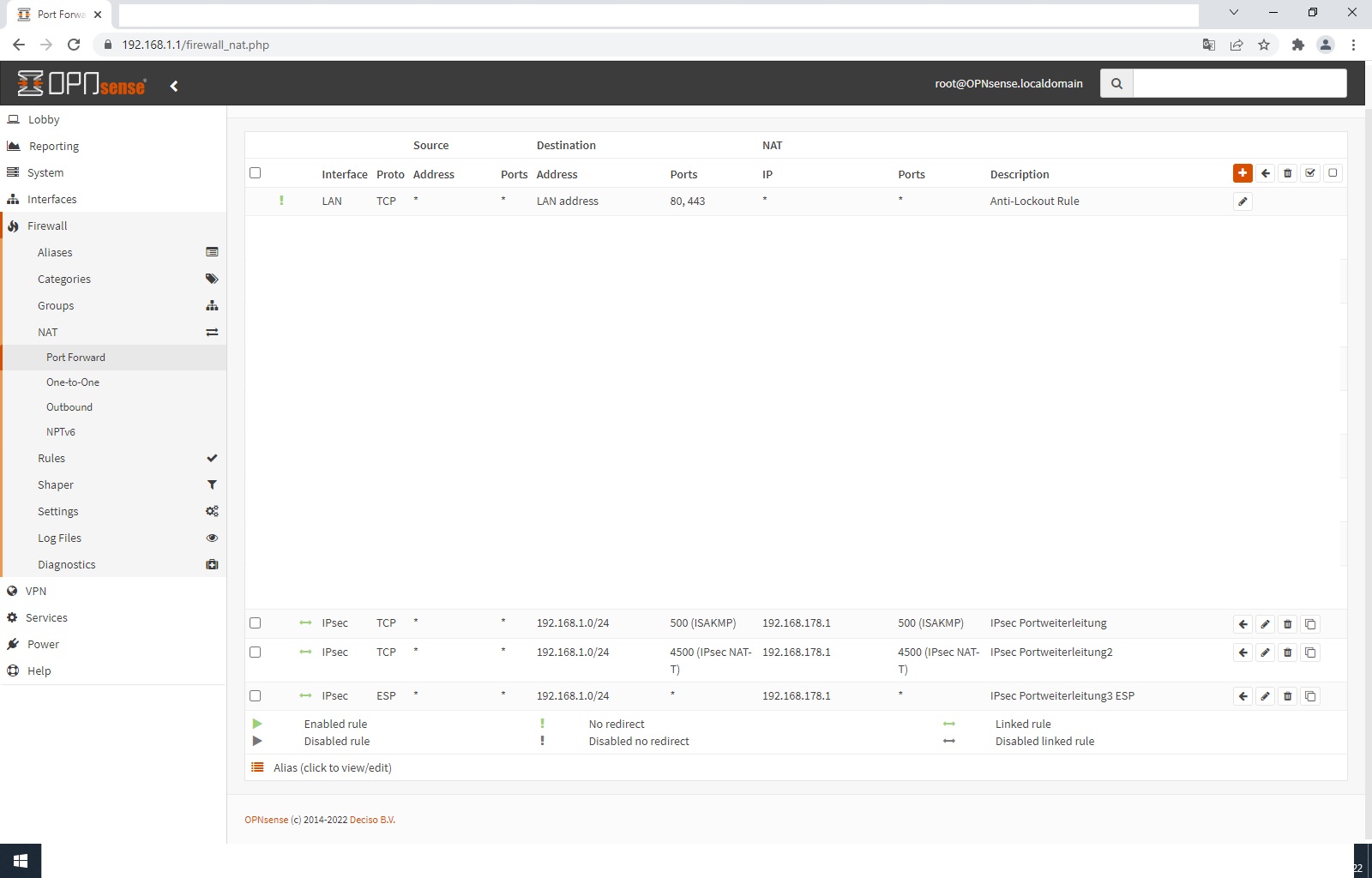

Wenn ich ein Portforwarding einrichten will in OpenSense, bekomme ich folgende Hinweise:
"The following input errors were detected:
  • The field Destination address is required.
  • The field Redirect target IP is required.
  • is not a valid destination IP address or alias."
Ich weiß gar nicht was ich als Destination address eintragen soll und was als "Redirect target IP"
Merkwürdig finde ich ja, dass das Feld "Destination address" beim anlegen der Regel unter "Port forwarding" gar nicht vorhanden ist. Die Bezeichnungen der einzelnen Felder von OpenSense finde ich teilweise verwirrend und nicht immer eindeutig (zu finden).
Also als "Interface" kann ich dann beim anlegen der Regel IPSec auswählen oder soll das WAN sein?
Nachtrag:

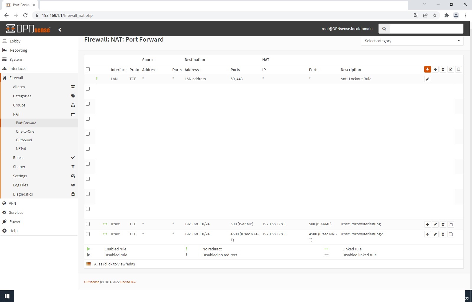

Ich habe nun folgende drei PortForwarding Regeln in OpenSense angelegt und als Interface IPSec ausgewählt (das starten der VPN funktioniert immer noch nicht):
Liegt es vielleicht an den Pre-Shared Key, den ich bei hide.me gar nicht habe/eintragen kann, da für dieser VPN Verbindung keine Anmeldung/Account benötigt wird?
