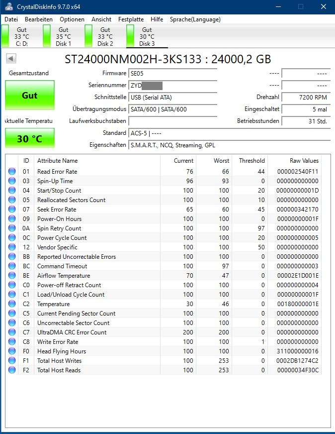

nach langer Zeit habe ich mir mal wieder eine neue Festplatte gekauft. Eine Seagate Exos X24 (ST24000NM002H).
Die Platte kam ohne erkennbare Versandschäden an. Nach dem Einbau habe ich erstmal ein paar TB an Daten draufgeschoben und dann mal mit CrystalDiskInfo einen Blick auf die Smart Daten geworfen. Die Read Error Rate und die Seek Error Rate gefallen mir nicht und der Rohwert schwankt auch im Betrieb.
(Die maximale Laufwerkstemperatur von 46°C liegt daran, dass ich anfangs das Kabel vom Lüfter vor den HDDs nicht wieder gesteckt hatte... Habe ich nach 2 Stunden bemerkt. Danach lief sie wieder bei gemütlichen 30 °C. Das dürfte für die 2h vollkommen egal sein. Nur falls sich jemand wundert.)
Ich habe wenig Erfahrung mit "modernen" Platten >6 TB. Ist da eine solche Read / Seek Error Rate normal oder ist das ein Grund, die Platte zurückzuschicken? Hat da jemand Erfahrung oder vergleichswerte einer Exos X24?
(Die Daten liegen noch sicher auf 2 weiteren Platten. Es geht also nicht um Datenrettung, sondern nur darum, ob ich der Platte langfristig vertrauen möchte. Ganz günstig ist so ein 24 TB Monstrum ja nicht.)
Vielen Dank für eure Einschätzung.

In diese Werte lieber nicht zuviel rein interpretieren.
Dann lieber vollen Oberflächentest und Daten Integrität an sich prüfen. Und ob es wirklich Neuware ist u Garantie abgedeckt ist
Reaktionen: Joshy34 und HtOW
Die Rates sind bei Seagate Platten normal, die Datenspeicherung und Berecnungen der tatsächlichen Werte erfolgt dort anders. Das kann man problemlos nachlesen.
Reaktionen: TorenAltair und Joshy34
Guter Hinweis. Die Masche mit den gebrauchten HDDs hatte ich tatsächlich noch nicht mitbekommen. Diese HDD ist aber anscheinend nicht betroffen. Die FARM Daten sehen unauffällig aus und auch das gerade einmal ~20 Wochen alte Herstelldatum lässt nicht so viel Raum für Gebrauchtware. Oder übersehe ich etwas? Hier die Ausgabe von smartmontools:
Verstehe ich das richtig: Wenn CrstylDiskInfo bei Read Error Rate bei einer fast neuen Platte als "worst" einen Wert von 66 anzeigt und "threshold" bei 44 liegt, dann sind die Daten für eine Seagate Platte nicht aussagekräftig, weil CrystalDiskInfo die Rohwerte falsch interpretiert?
Meine beiden alten 6 TB Toshiba HDWE160 mit >20.000h zeigen da halt noch Rohwerte von 0 an. Da verunsichert so ein Wert bei einer neuen Platte ein wenig.
Ich werde mal schauen, ob ich da einen guten Artikel zu SMART Daten bei Seagate finde. Hast du direkt eine Leseempfehlung?
Schon mal vielen Dank für eure Kommentare. Ich möchte ja auch keine eigentlich heile Platte zurückschicken, denn das ist für den Händler natürlich alles andere als schön und verursacht auch Kosten.
Alles gut, mach dir keine Sorgen, sterben wird sie trotzdem, irgendwann, kann man nix machen, viel Spaß
Reaktionen: TorenAltair, SilenceIsGolden und Joshy34
Sunweb schrieb:
Zusammengefasst,
die ersten 4 Stellen sind die Errors (hier:0000), die anderen 8 Stellen sind Sektor Reads.
Und das sich die Reads im laufenden Betrieb verändern sollte klar sein.
Danke, das war die für mich fehlende Info! Damit sind die Werte vollkommen nachvollziehbar.
