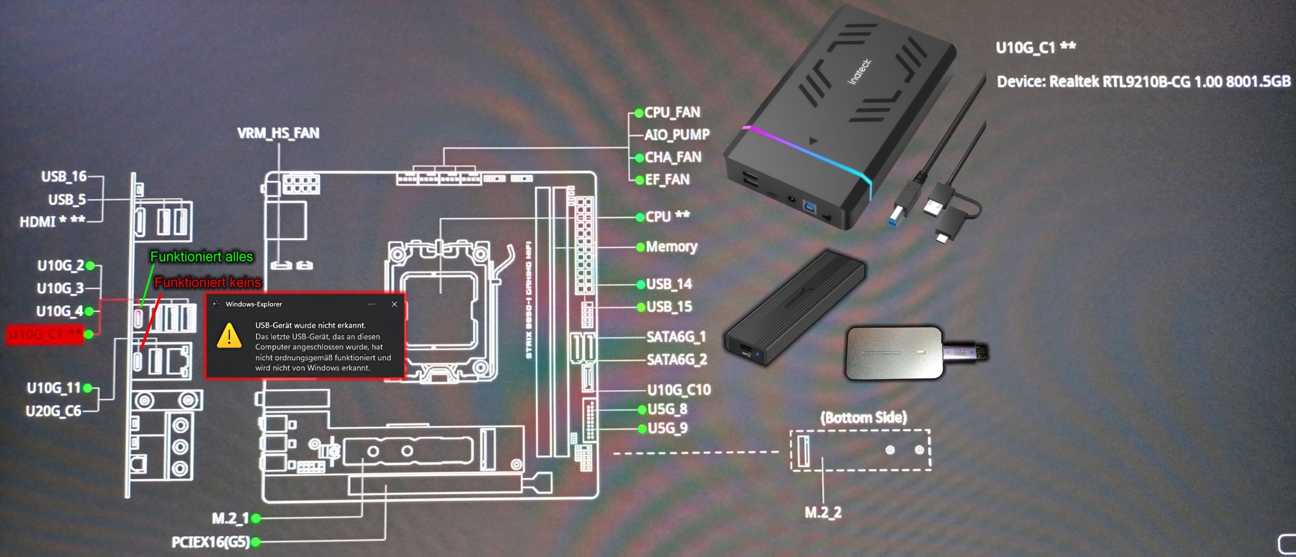

Hab jetzt nochmal getestet und das ist komisch.... mit drei USB-C Geräten an drei USB-C Ports.
Zwei hinten (1x 10 GBit und 1x 20GBit) sowie am Frontpanel (quasi USB-C-Header am Mainboard).
  • Ext. HDD-Gehäuse
  • 8 TB im 2280 Sabrent-Gehäuse
  • 512 GB im kleinen Gehäuse - die ja nicht so viel Strom benötigt wie die 8TB ^^
ALLE Geräte funktionieren am Frontpanel sowie am 10 GBit I/O-Panel (also hinteren Mainboardanschluss).
KEINES der Geräte funzt am 20GBit Port am I/O-Panel. Hab hier nen Bild mit den Geräten, den Anschlüssen.
(Nur USB-C getestet) Warum nicht an dem 20GBit Port?
