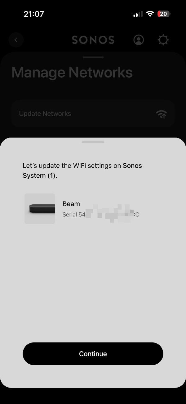

eine Frage an die Sonos-Experten: ich habe eine “Beam Gen. 2” Soundbar und bin gerade umgezogen. Auf der Beam Soundbar sind noch meine “alten” WiFi Settings drauf - in der neuen Wohnung habe ich neuen Router, neuen WiFi Namen und neues WiFi Passwort.
Ich kriege es zum Verrecken nicht hin, die WiFi Daten auf der Beam per Sonos App zu updaten. Ich habe temporär die Beam per LAN-Kabel an den Router geklemmt. Sonos App (iOS) und Beam 2 Firmware sind auf dem neusten Stand/neustes Update. Ich kann mit der Beam per App Musik streamen. Soweit funktional.

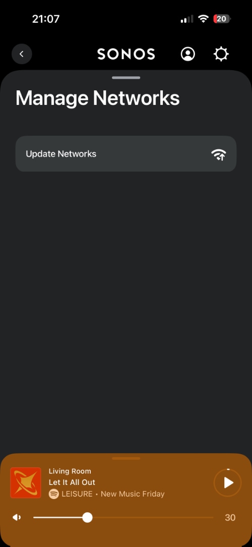

Wenn ich über die Sonos App über Settings -> Update Networks gehe:
Findet er die Beam um die WiFi Settings zu updaten:
Ich bekomme dann aber immer den Fehler, dass das Produkt nicht gefunden wird:

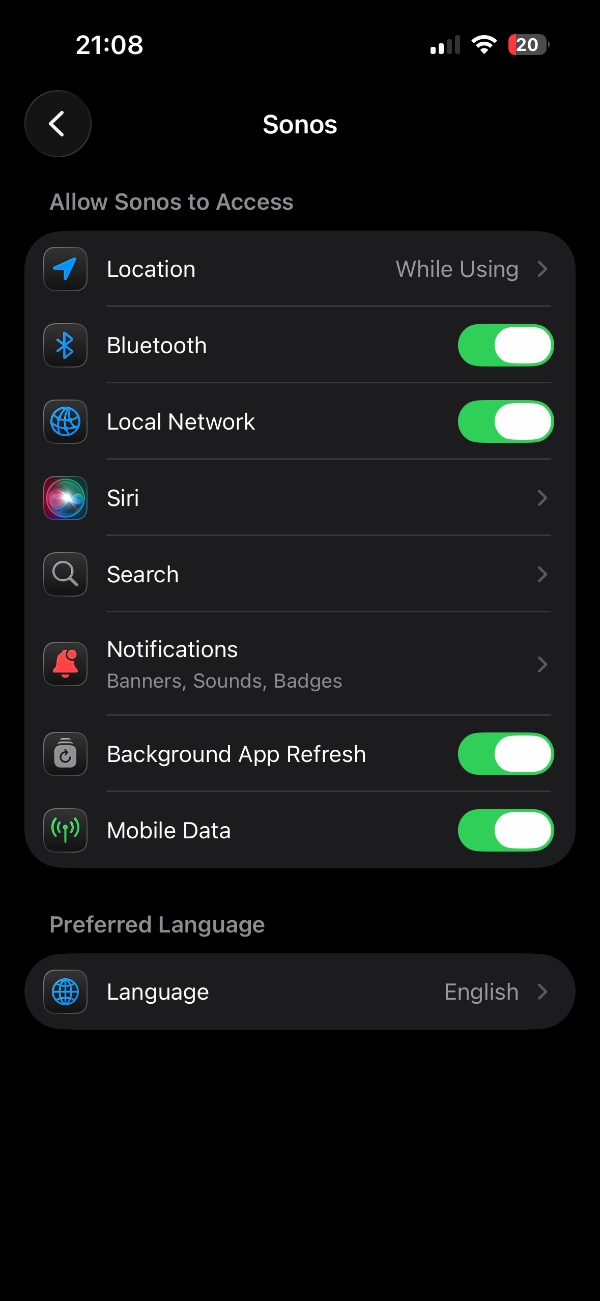

Es ist am Strom und ich stehe mit dem iPhone auch direkt daneben (wegen Bluetooth).
In den iOS Settings für die Sonos App ist alles an was an soll:
Hat jemand eine Idee? Muss / sollte ich einen Factory Reset der Beam machen oder kann ich noch etwas anderen prüfen?
Freue mich über jeden Tip!
Ein Werksreset und dann als neuen Speaker hinzufügen halte ich für die einfachste Variante. Dazu vom Strom trennen, dann die Connect Taste gedrückt halten und Strom wieder einstecken, dabei weiterhin die Connect Taste gedrückt halten, bis die LED dann irgendwann wieder grün ist.

Ist aber glaube ich auch durch inzwischen: ich hab gerade mal einen Factory Reset durchgeführt der Beam und nach zwei Versuchen konnte ich die Beam verbinden. Sieht also soweit gut aus! Danke für Euren schnellen Support!
