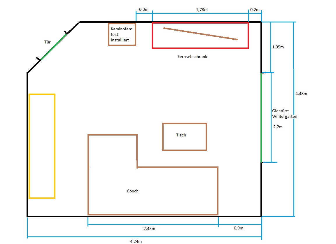

Hallo Forumskollegen,
grundsätzlich geht es mir mit diesem Thread um die Soundverbesserung meines Fernsehers und wenn möglich die Nutzung des Soundsystems zum Musikhören per Musikstreaming (Bluetooth?).
Letztens habe ich mich schon auf die Vifantastisch eingeschossen (https://www.computerbase.de/forum/threads/soundbar-fuer-sony-kd-55x8505b.1642164/#post-19589026). Aber nach einer Diskussion mit einem Bekannten, der mir normale Lautsprecher empfohlen hat, bin ich mir nun nicht mehr sicher.
Sollte ich bei den Wandlautsprechern bleiben oder auf Regalboxen oder ähnliches umschwenken? Zudem bräuchte ich dazu dann einen passenden Verstärker.
Selbstbau ist bis zu einem gewissen Grad ohne Probleme möglich. 2.0 bzw max 2.1 ist ausreichend für mich. Ich habe in nächster Zeit nicht vor auf 5.1 upzugraden.
Preisrahmen hätte ich mir mal jetzt bis 500 Euro gesetzt. Gerne aber auch weniger! ;)
Angehängt habe ich einen groben Grundriss des Zimmers.
Danke schon mal für eure Hilfestellung und Anregungen!

Sorry. Ich war jetzt ein paar Tage unterwegs und hatte vergessen den angekündigten Grundriss zu posten.
Grundsätzlich bin ich für alles offen. Neu, selbst gebaut und auch gebraucht. Ich komme aus dem Gebiet Landshut/Regensburg
Was haltet ihr eigentlich von aktiven Lautsprechern am Fernseher als Minimallösung? Also z.B die https://saxx-audio.de/produkt/as30/
Oder wären die zu klein für den Raum?
Oder zwei normale Lautsprecher neben den Fernseher + Verstärker!
Kann ich bei der aktuellen Raumaufteilung überhaupt 2 Vifantastisch (https://www.computerbase.de/forum/threads/lautsprecher-selbstbau.855472/) verwenden oder bin ich mit dem rechten schon zu nahe an der Wand?
Oder wäre es eher empfehlenswert auf 2 Regallautsprecher zu gehen.

Der Raum hatte deutlich mehr als 20 qm.
Wie groß ist dein Wohnzimmer?
Selbstbau ist super, hat allerdings den Nachteil das man nichts zurück geben kann wenn der Klang nicht gefallen hat. Kannst du die Kits im Vorwege anhören.
Knappe 18 qm. Genaue Abmessungen sind im Eingangspost angehängt.
