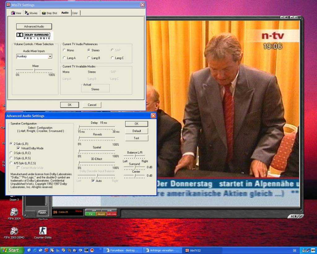

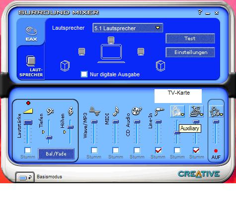

Ich hatte das Problem auch mit meiner Soundblaster LIVE und der Hauppauge WinTVTheater!Ich habe das Kabel mit Klinke an beiden Seiten das ich mitbekommen habe und dieses extern die Soundblaster mit der Hauppauge verbunden.Ich hörte dann gleichzeitig Fernsehen und den Standardton von Windows.Das hat aber die Soundkarte dann gestört und der SOundkarten Treiber hat den Ton von der TV Karte gedrosselt.Seitdem ich auf den Rat von Hauppauge gegqangen bin,habe ich die Intern die Hauppauge mit dem Aux-Ausgang(kann auch ein anderer sein,ausser Cd-ROm) verbunden ,in der Creative Treibereinstellung und in der Hauppauge Software Aux aktiviert und siehe da das Problem war nicht mehr da!
Ich weiss nicht,aus Erfahrungen, ob du die Möglichkeit bei der Onboard-Soundkarte hast,aber ich würd dir empfehlen bei TV-Karten immer eine PCI-SoundKarte zu nutzen!
Ist von der Zusammenarbeit besser und du bist flexibler bei Problemen!

Probier es mal so wie ich es angeschlossen habe!(Siehe Screenshot!)
Damit kannst du sicher sein dass die Soundkarte und die TV Karte bei der TonAusgabe sich nicht auf einem Kanal stören!So kannst du den AUX separat nutzen!

Also der linke zeigt als Beispiel die Einstellung bei mir über welchen Kanal die TV-Karte den Sound herholt!Das ist bei mir an der TV Karte innen die mit einem Audiokabel verbunden ist auf die Soundkarte an den AUX-Anschluss!
Und der rechte Screenshot zeigt den AUX-Ausgang mit dem du die Lautstärke separat regeln kannst....
