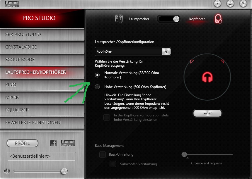

Vielleicht ne Einstellungssache bei der Verstärkung, oder so?
Mhhhh wo ist da eine Einstellung? :-)
Siehe Anhang.

Sowas habe ich gar nicht?!?!
