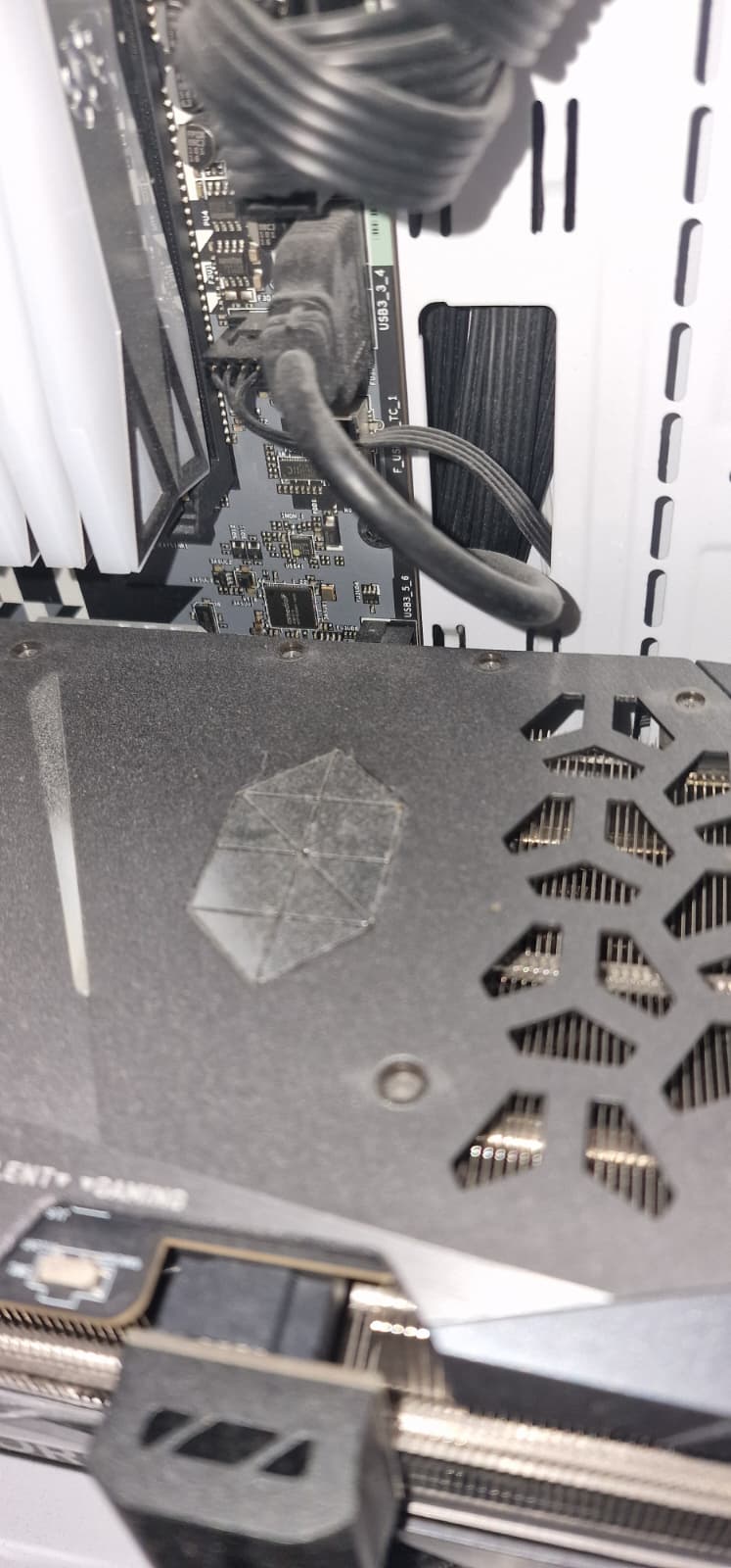

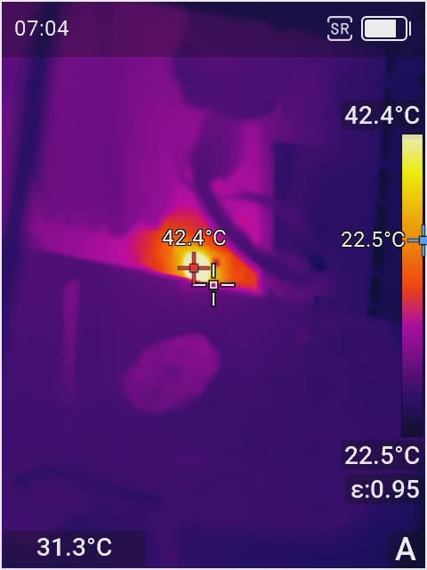

Hi,
ich habe in den vergangenen Tagen mit meiner Wärmebildkamera den PC meines Bruders gescannt. Dabei ist mir ein Hotspot von 40+ Grad aufgefallen. Der PC ist aber seit über vier Stunden ausgeschaltet gewesen. Ich kann jetzt im ersten Anlauf nicht sagen, was das für ein Mainboard ist. Wenn es jedoch wichtig ist, kann ich das noch nachtragen. Die Frage ist daher erst einmal allgemein gestellt. 40+ Grad sind schon ein ziemlicher Verbrauch. Ich glaube, das ist die Southbridge, oder? Ist das normal?
Der PC ist an einer Brennenstuhl Secure-Tec Steckdose am Masterausgang angeschlossen. Falls das noch wichtig sein sollte.

Das Ding will vermutlich halt USB versorgen, ist in WOL Bereitschaft oder doch nicht wirklich aus sondern im Standby.
Schau mal im BIOS/UEFI an den entsprechenden Stellen nach wegen USB-Versorgung bzw. WOL.
Wird das Ding kaelter, wenn Du das Ding mal richtig vom Strom trennst?

Der Position nach könnte das ein zusätzlicher USB-Controller sein, aber ein besseres Foto oder der Name des Bretts würde darüber im Nullkommanichts jeden Zweifel ausräumen.

Ja, nach dem Trennen vom Strom ist der IC wieder so kalt wie das Board selbst. Das Board ist ein ASRock B560 Steel Legend.
Nah dran, aber das ist ein H570 Steel Legend, und der warme Bereich ist ein ASMedia ASM1074 USB-Hub, der die Gehäusefrontanschlüsse USB3_3_4 und USB3_5_6 anbindet.
Da wird wahrscheinlich irgendwas an einem der USB-Anschlüsse hängen, was den ASMedia ASM1074 davon abhält, schlafen zu gehen.

Such mal im UEFI/BIOS nach EuP/ErP, aktiviere das und beobachte, ob sich das Verhalten ändert. Dadurch werden die USB Ports im Standby nicht mehr bestromt. Ggf. gibt es auch eine separate Einstellung dafür.

Dein Foto passt nicht zu den Produktfotos des von Dir genannten B560 Steel Legend.
Also habe ich andere Steel Legend Produkte mit gleichem Sockel durchgeschaut und das H570 als mit den Fotos übereinstimmend identifiziert.
In dessen Anleitung findet sich dann auch der von Dir als warm erkannte USB-Hub von ASMedia.
