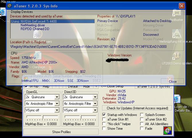

Original erstellt von MATRIX_Morpheus
Ich bekommen meine GPU nur auf 300 Mhz. Mit 305 läuft es eine weile und stürzt dann ab.
Welche Revision der GraKa hast du? Ich habe nähmlich 1.00. Vielleichta macht das ja auch einen Unterschied...
Also A-Tuner gibt den Chip als Revision A2 an.

Ich habe auch die Chip Revision A2 (habe auf der GPU nachgeschaut).

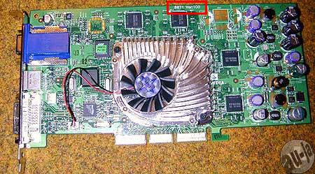

Ich meinte aber nicht die Revision der GPU, sondern die des PCB's.
Die steht am oberen Ende der GraKa (Vorderseite).

Wenn du die Chip-Revision meinst, dann steht das direkt auf der GPU.
Wenn du die Revision des PCB der MSI meinst, dann siehe das Bild im Anhang (ist ziemlich klein auf dem Bild) .
