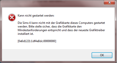

ich habe vor ein paar Wochen die Sims4 geschenkt bekommen und versuche es seitdem zum Laufen zu bekommen. Leider erfolglos. Mir konnte auch noch keiner in anderen Foren so wirklich helfen.
Und zwar erfülle ich die Mindestanforderungen. Ich habe ein Acer Notebook mit zwei Grafikkarten: Intel HD Graphics 3000 (Onboard) und die NVIDIA GT540M. Wie gesagt, müsste das Spiel mit der NVIDIA laufen.
Das Spiel ist fehlerfrei installiert. Möchte ich es starten, erhalte ich jedoch folgende Fehlermeldung:
Der NVIDIA Treiber ist aktuell und wurde fehlerfrei installiert. Der Intel-Treiber ist nicht der aktuellste. Ich kann allerdings keinen aktuellen installieren, da bekomme ich jedesmal die Fehlermeldung, dass er nicht installiert werden konnte und das Setup abgebrochen wurde. Kann es damit etwas zu tun haben?

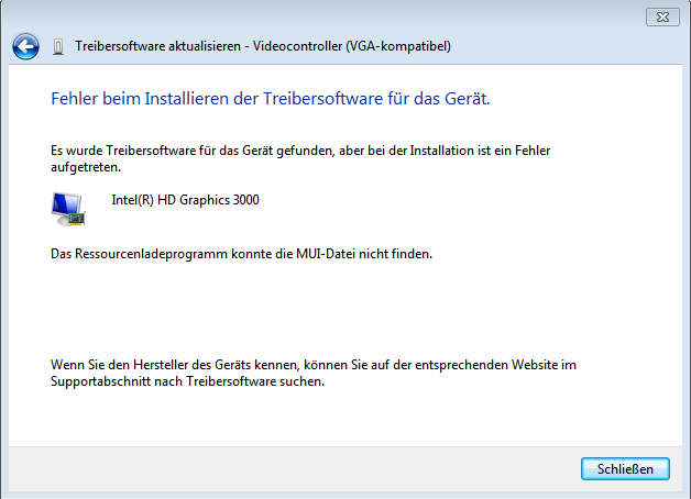

Ich versuche das einmal. Vielen Dank schon einmal. Ich hoffe, die Treiber-Installation der Intel funktioniert, da bisher wie gesagt immer eine Fehlermeldung während der Installation kam. Es sagt, es könne eine MUI-Datei nicht finden. Bin leider nicht wirklich vertraut mit solchen Begriffen. Ich versuche es aber noch einmal.

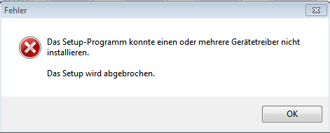

Ja genau, von der ACER Seite. Die Graka-Treiber auf der ACER Seite sind zwar von 2012 und damit nicht die aktuellsten, aber laut der Beiträge vor dir, soll ich diese ja verwenden, da es sonst scheinbar zu Schwierigkeiten mit Optimus kommt. Aber wie gesagt: leider kann ich weder einen Treiber von Intel direkt, noch den von der ACER Seite installieren. Die Installation schlägt immer fehl.
Wie schlägt sie Fehl?
Welche Fehlermeldung?
Richtige Version also 64/32Bit und richtiges OS?
Schon mal versucht das BIOS auf Default zu setzen?
Windows 7, SP1, 64 Bit - alles richtig ausgewählt.
Es erscheint folgende Meldung. Leider relativ unspezifisch, wie ich finde:

Wenn ich versuche, direkt über den Geräte-Manager zu installieren, kommt folgende Fehlermeldung:
Vielleicht kann man damit mehr anfangen. Keine Ahnung. :(
