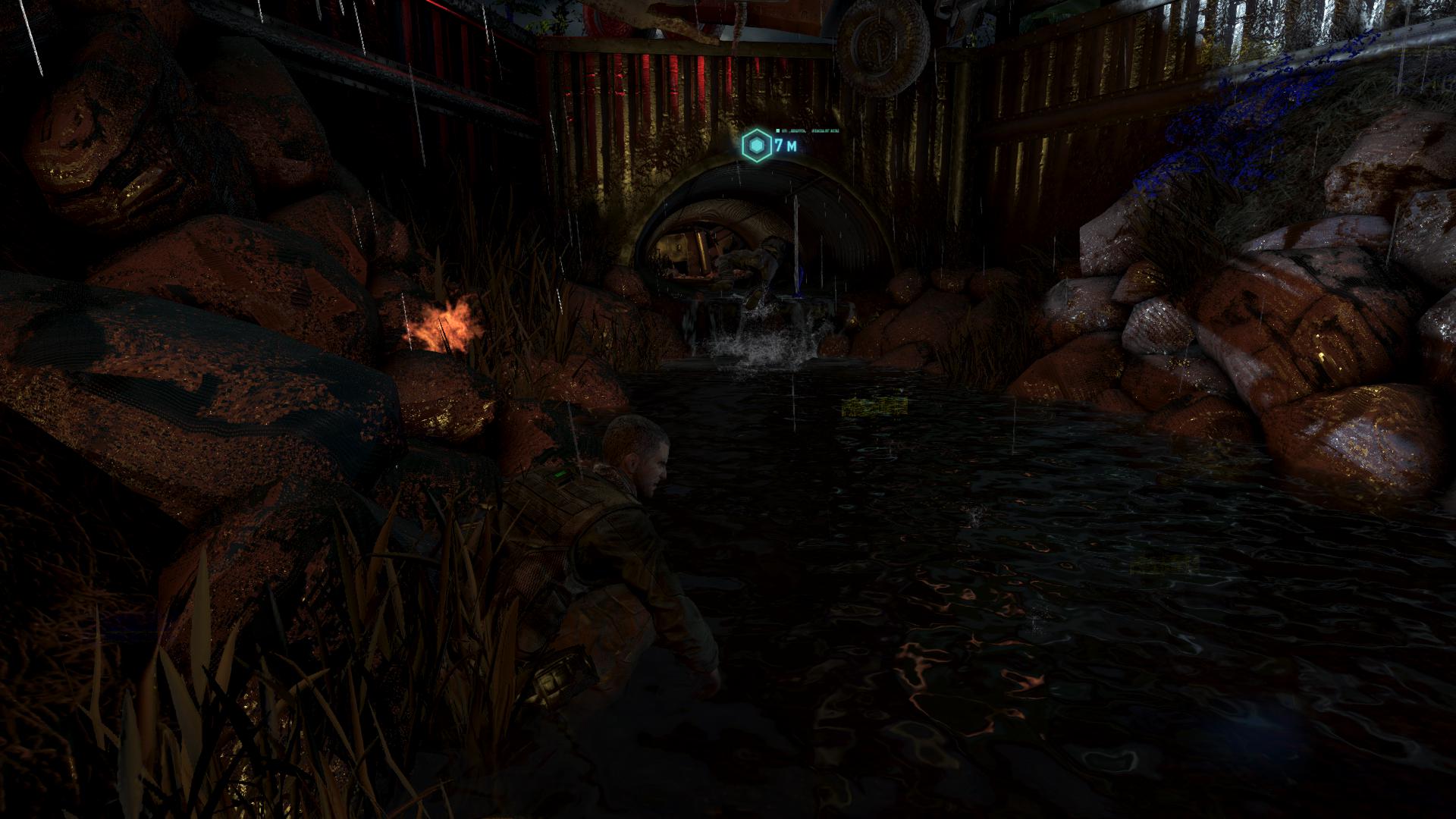

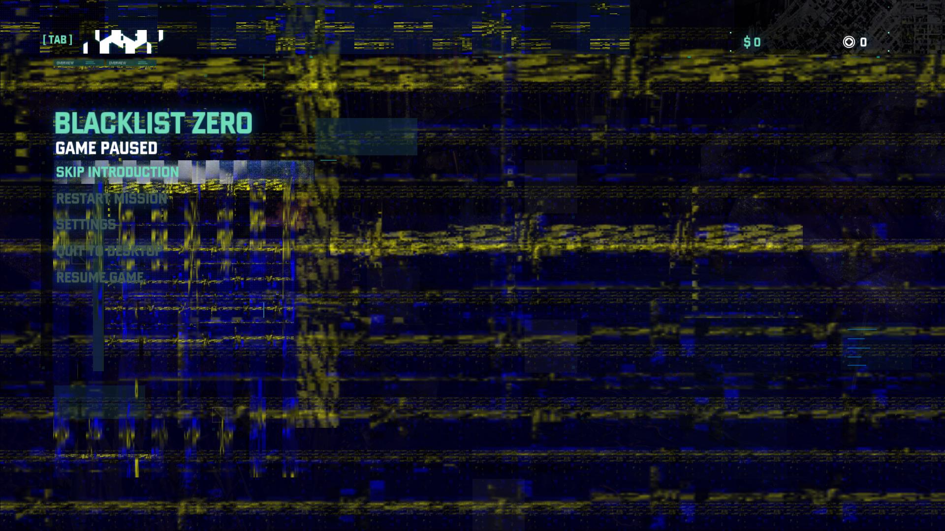

Ist jetzt doch drauf, woran liegt das?

Edit: Screens sind ja nun da, sieht in erster Linie nach Grafikkarte aus. Neuster Treiber drauf? Falls vorhanden Spiel Patch.

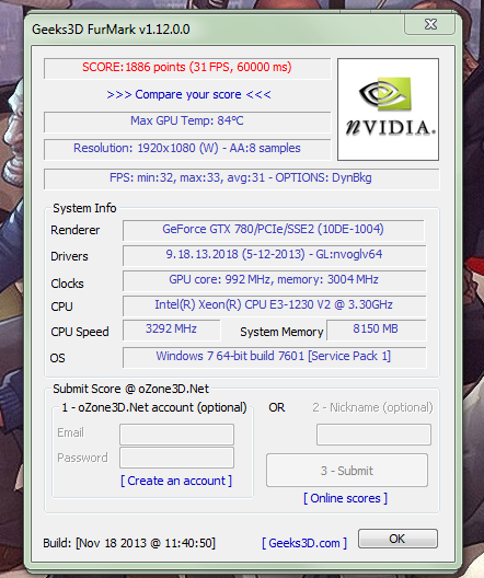

Hast du mal ein GPU Benchmark z.B. Furmark probiert?
Hab's jetzt mal runtergeladen, kenne das Programm nicht. Was für Informationen benötigst du oder sollte ich dem Programm entnehmen? ^^
lass einfach mal laufen. Das Ding lastet die GPU extrem aus. Ich möchte sehen, ob die Fehler dort auch auftreten.
Weiß jetzt nicht, ob da alles richtig eingestellt ist, habe einfach mal das höchstmögliche eingestellt, glaube ich :D.
Von den FPS bin ich ja schon etwas enttäuscht..
Die Einstellungen sind auch nicht dazu dar, hohe FPS zu erreichen, sondern die GPU maximal zu beanspruchen ;)
Hast du denn während dem Test Grafikfehler bemerkt?
Nö, das ist doch einfach nur ein Ring, der gelblich/orange dargestellt wird, oder nicht? Auch im Hintergrund war nichts zu erkennen. Der Hintergrund ist doch gewollt gräulich mit etwas lila, glaube ich, oder?
Edit: So hab's noch mal durchlaufen lassen: Kein einziger Fehler.
