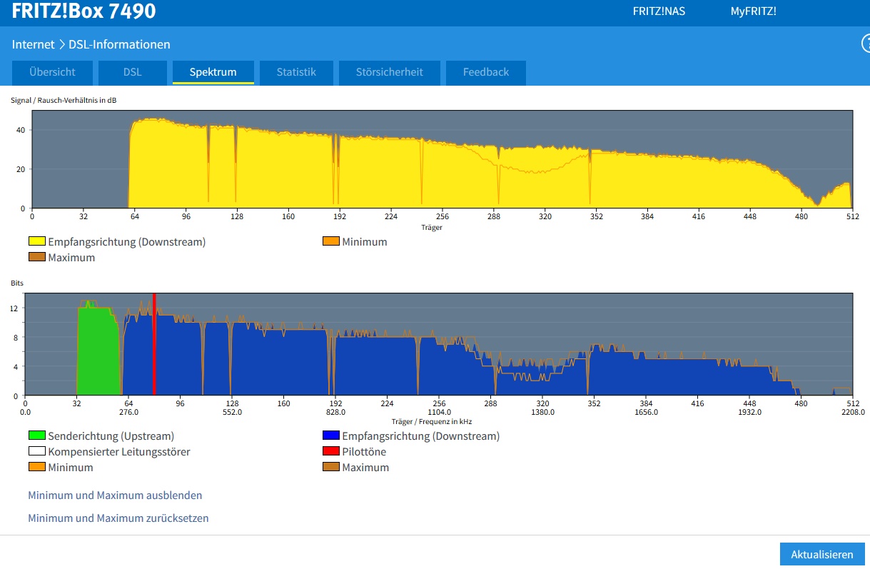

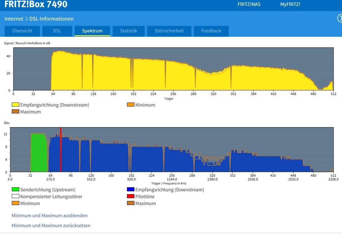

ich kämpfe hier sporadisch mit einem Störer auf der Leitung der vereinzelt auftritt, für eine Weile besteht und währenddessen auf der Leitung für Verbindungsabbrüche und Neuverbindungen sorgt. Wenn der Störer auftritt läuft der Zähler der nicht behebbaren Fehler in der Fritzbox nach oben bis es zum Disconnect kommt. Danach Reconnect und das Spiel beginnt von vorne, bis der Störer von alleine verschwindet. Während des Schreibens dieses Beitrags ist die Leitung seit gut 45 Minuten mit ~20 Reconnects gestört... Im Spektrum sieht man, dass der Störer bei ungefähr 1,4 MHz liegt.
Gestörtes Spektrum:

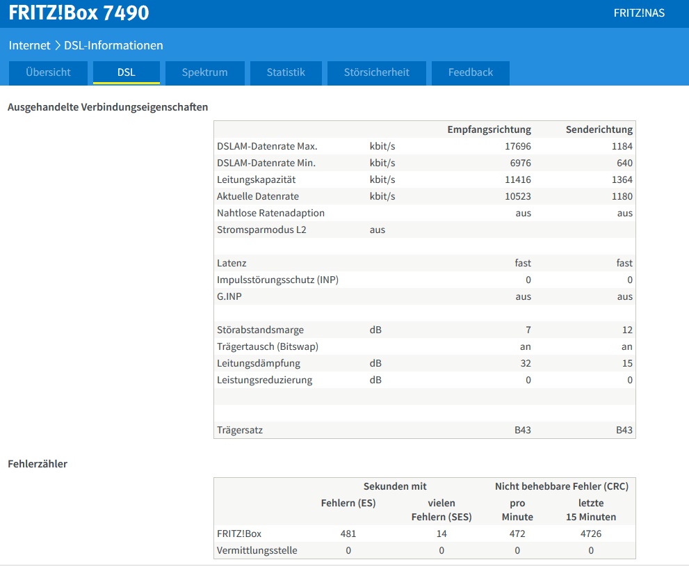

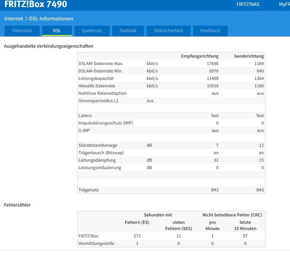

Leitungswerte:

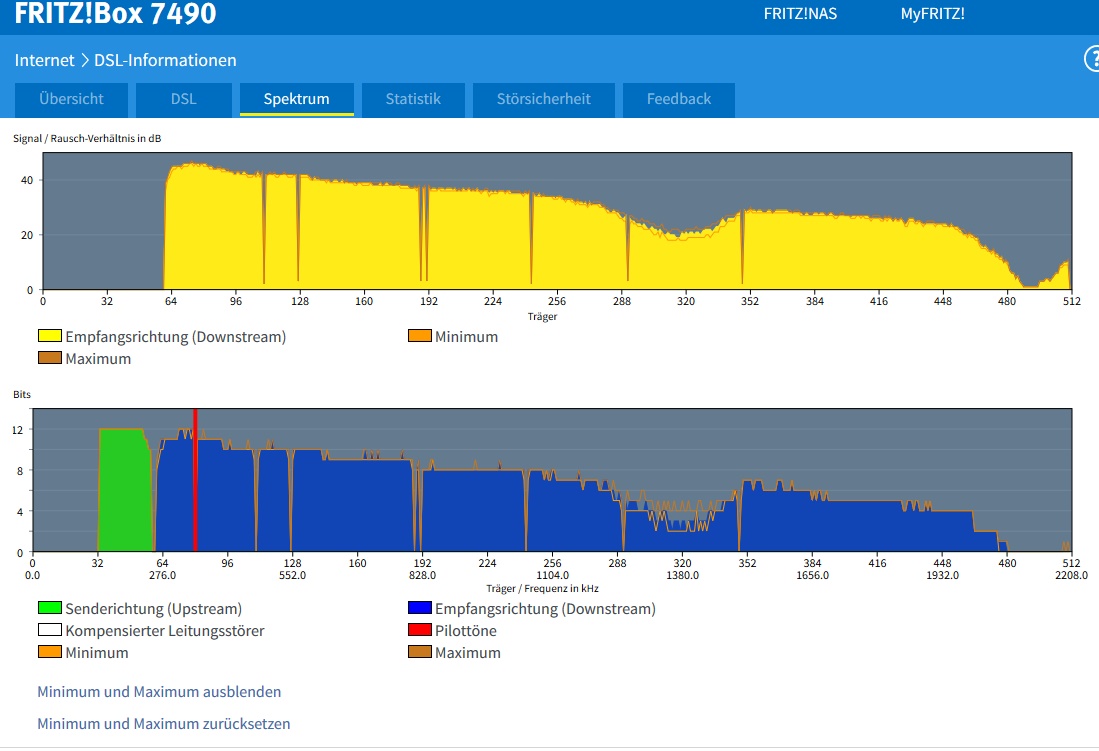

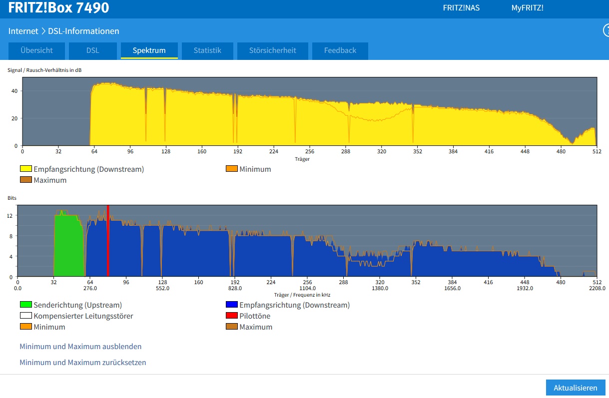

Ungestörtes Spektrum:

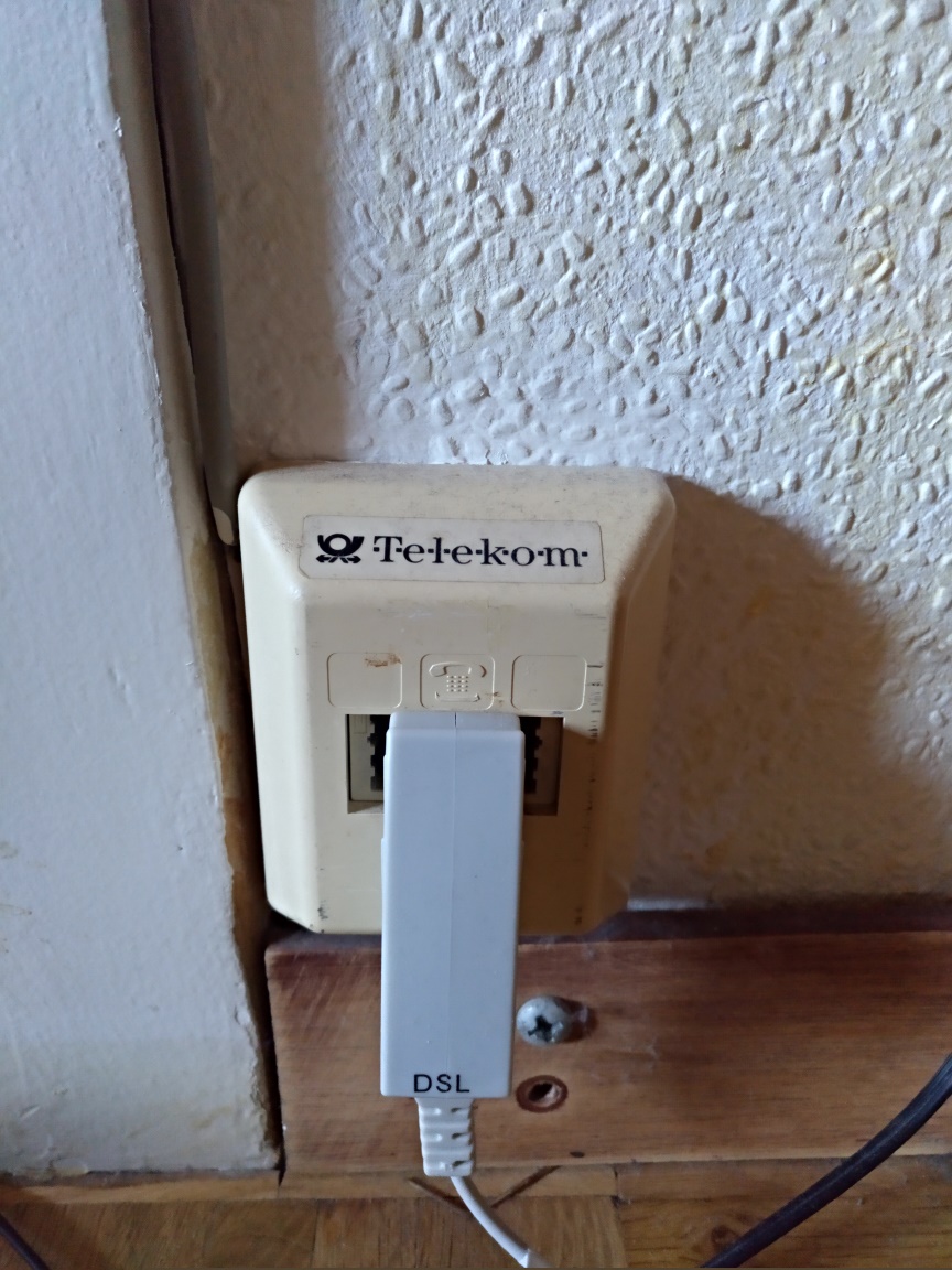

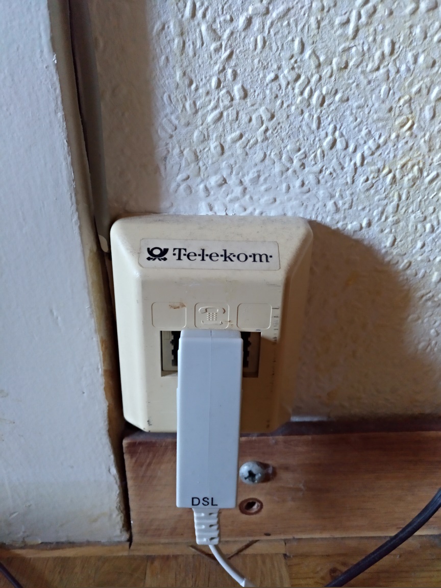

Telefondose:
Fritzbox 7490 (FritzOS 7.01) steckt mit dem mitgelieferten Kabel in der Telefondose (IP-Anschluss, Dose hat noch das Postlogo), Rechner per LAN-Kabel am Router. DLAN ist keines im Einsatz. Auch sonst konnte bisher kein Zusammenhang mit einem elektrischen Gerät im Haus (Doppelhaushälfte) hergestellt werden. Fritzbox stromlos machen inklusive Ein- und Ausstecken des Telefonkabels hat keine Auswirkung auf die Störung.
Wie wird bei einem solchen Störer denn am Besten vorgegangen? Wie beschrieben tritt er nur sporadisch 1~3x die Woche (unter der Woche sowie am Wochenende) zu unterschiedlichen Uhrzeiten auf, nervt dann aber gewaltig.

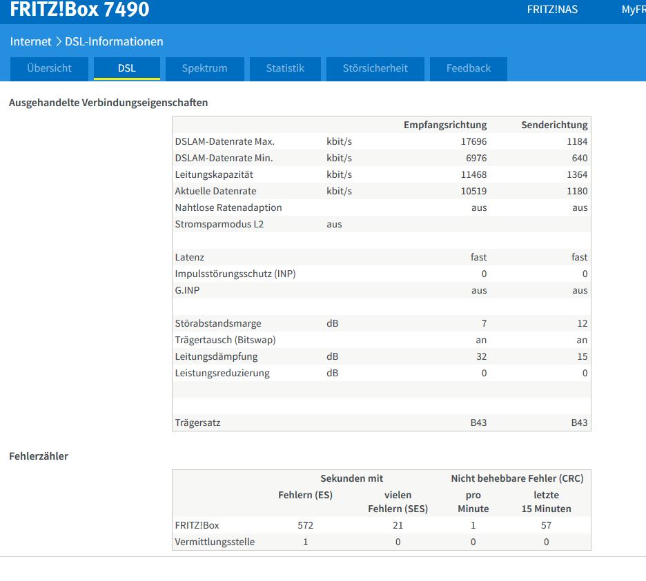

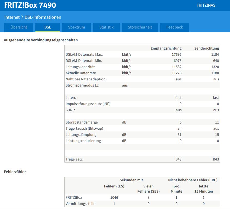

Die vielen Fehler treten nur auf, wenn der Störer aktiv ist. Ohne Störer sehen die Werte so aus.
Oder sind das auch zu viele Fehler (letzte 15 Minuten)?

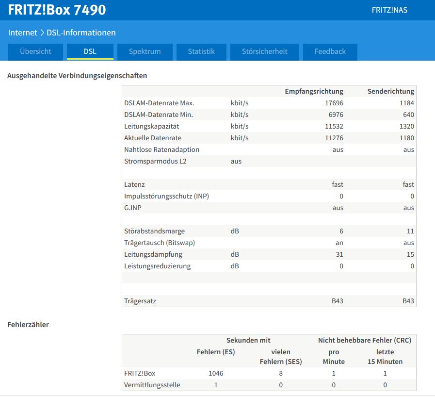

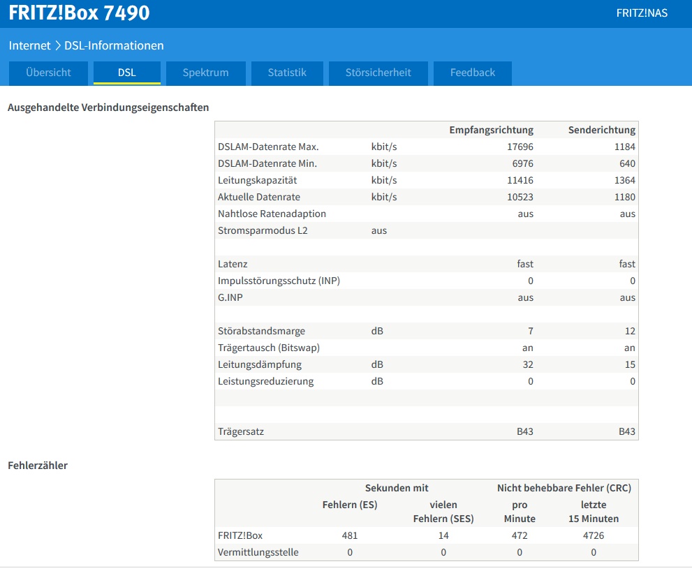

Richtig, der Techniker war am Samstag da und hat uns am APL auf einen anderen Port/Kanal geklemmt. Hintergrund war der, dass in der benachbarten Doppelhaushälfte zwei Parteien jeweils eine 100Mbit/s-Leitung eines lokalen Anbieters geschaltet haben und unsere ~11Mbit/s-Leitung genau zwischen den beiden aufgelegt war. Dadurch kam es wohl zu heftigen Störungen wenn die Nachbarn mit ihren Leitungen Gas geben.
vorherige Belegung am APL:
1 - frei
2 - Nachbar 1
3 - wir
4 - Nachbar 2
5 - frei
jetzige Belegung am APL:
1 - wir
2 -Nachbar 1
3 - frei
4 - Nachbar 2
5 - frei
Durch diese Maßnahme ist unsere Leitung jetzt deutlich weniger von Fehlern geplagt. Der sporadische Störer ist bisher nicht aufgetreten, oder hatte zumindest keine in den Routerlogs erkennbaren Auswirkungen. Anbei noch ein Screenshot der aktuellen Leitungswerte aus der Fritzbox, da sieht man im Vergleich zum Startpost den Unterschied.
