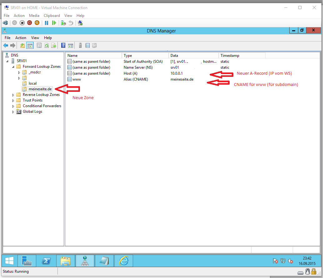

1. DNS

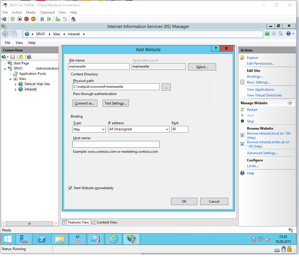

2. Site anlegen

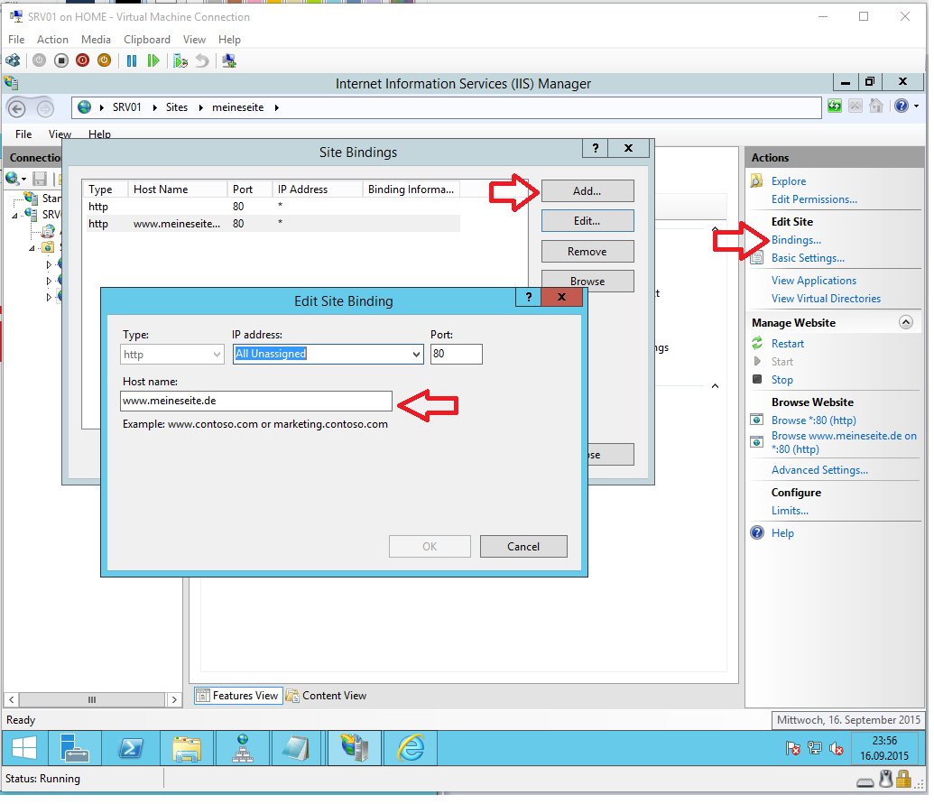

3. Binding erstellen

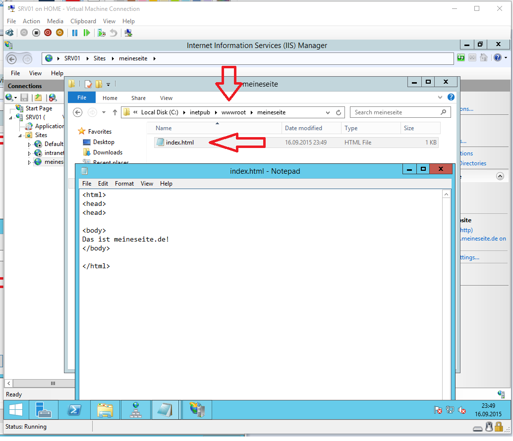

4. .html bzw. content in den Webordner erstellen

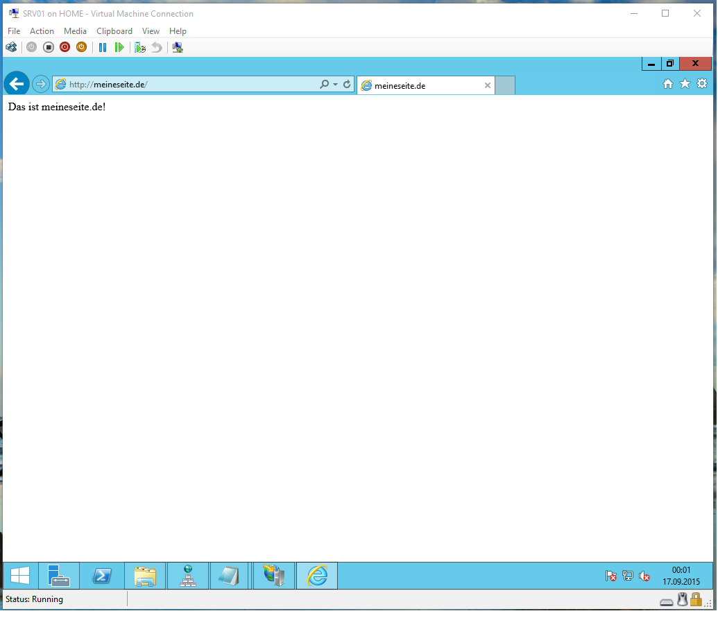

5. Und Fertig ist die Kunst!

Der schlich keinen Schimmer hat einen DNS Manager suchen zu sollen und zu können den es gibt… Der von «Forward-Lookupzonen» noch nie hörte…
