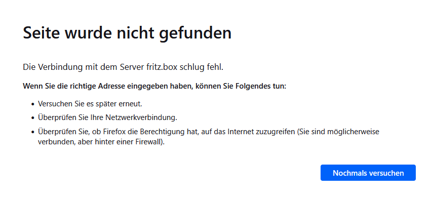

nAbend Zusammen,
letzten Sonntag habe ich gebraucht eine FB7520 gekauft. Am Anfang hat es noch funktioniert, konnte ohne Probleme die FW einer 7530 aufspielen, etc. Aber nun verbindet sich die FB nicht mit dem Laptop übers LAN. Sprich, DHCP vergibt keine IP an Laptop und somit ist keine Verbindung auf das Webinterface der Fritte möglich. Selbst die manuelle Einstellung der IP-Adresse bringt keinen Erfolg.
Stirbt die Fritte? Was kann ich tun, um sie doch noch zu Mitarbeit zu überreden?

Verschiedene Kabel sowie mit anderem Laptop (dedizierter LAN-Port) probiert. WLAN Verbindung kommt zwar zustande, Zugriff aufs Webinterface funktioniert dennoch nicht. So sieht es in den Einstellungen des Netzwerkadapters aus:

kannst du denn die 192.168.178.1, wenn du die manuelle konfiguration machst, anpingen?
was passiert wenn du am Rechner mit der manuellen Konfiguration http://192.168.178.1 aufrufst ? denn der aufruf http://fritz.box setzt ein ortentlich funktionierenden DNS voraus, was nicht immer der Fall ist leider

zudem solltest du nicht http://fritz.box aufrufen, sondern http://192.168.178.1
Fake FB7530 funktioniert wieder wie gewohnt: Webinterface ist über LAN-Kabel unter 192.168.178.1 erreichbar. Warum die Fritte gestern und heute nicht wollte, kann ich nicht erklären. Aber zumindest funktioniert die wieder und hat auch die Sicherungsdatei meiner echten FB7530 inkl. aller Einstellungen "geschluckt". Somit habe ich sofort ein Ersatzgerät, welches direkt einsatzfähig ist.
