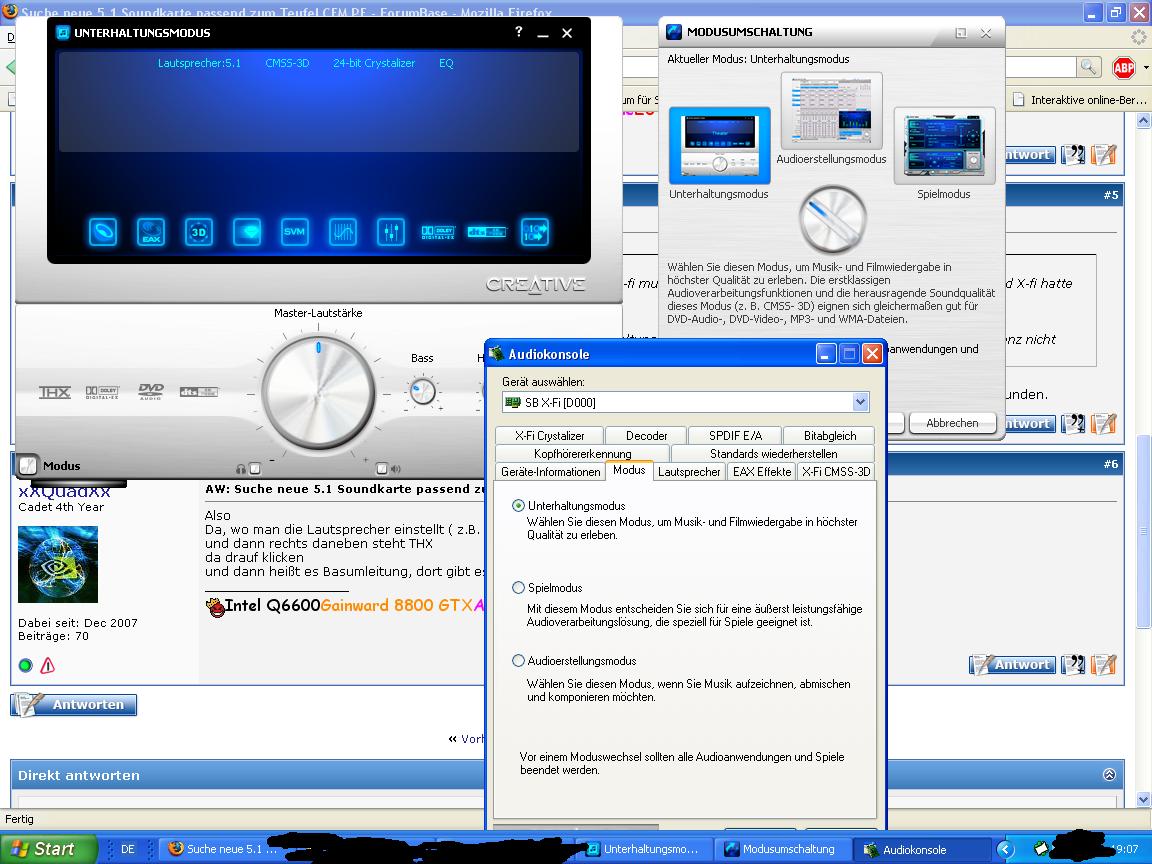

Kannst du mir genauer sagen wo man das einstellen kann im Unterhaltungsmodus habe schon alles abgeklappert aber nix gefunden.
Also
Da, wo man die Lautsprecher einstellt ( z.B. 5.1, 2.1)
und dann rechts daneben steht THX
da drauf klicken
und dann heißt es Basumleitung, dort gibt es die gleiche einstellung, wie im Spielemodus
Entweder bin ich zu blöd oder ich habe es einfach nicht!!!
Bei dir gibt es das wirklich nicht
PS: Wie lade ich ein bild hoch
Hoffe man sieht das Bild
