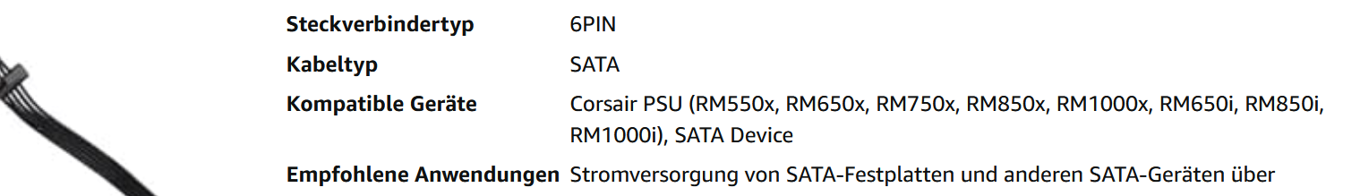

Komisch, dass dan RM650e nicht, aber RM650x wohl aufgeführt sind:

wo kommt der screenshot her? möglich dass die angaben nicht aktuell sind; unvollständig sind sie so oder so.
