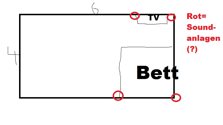

Hab jetzt mal eine Skizze gemacht. Ich glaube man merkt, dass ich total planlos bin :O
Ich würde nicht mehr als 100 Euro für alles ausgeben wollen..
für nicht mal 100 euro, solltest du dir überlegen wie du noch sparen gegenüber stehst.
5.1 kostet geld wenn du was wertiges willst.
denk mal über ne soundbar nach
