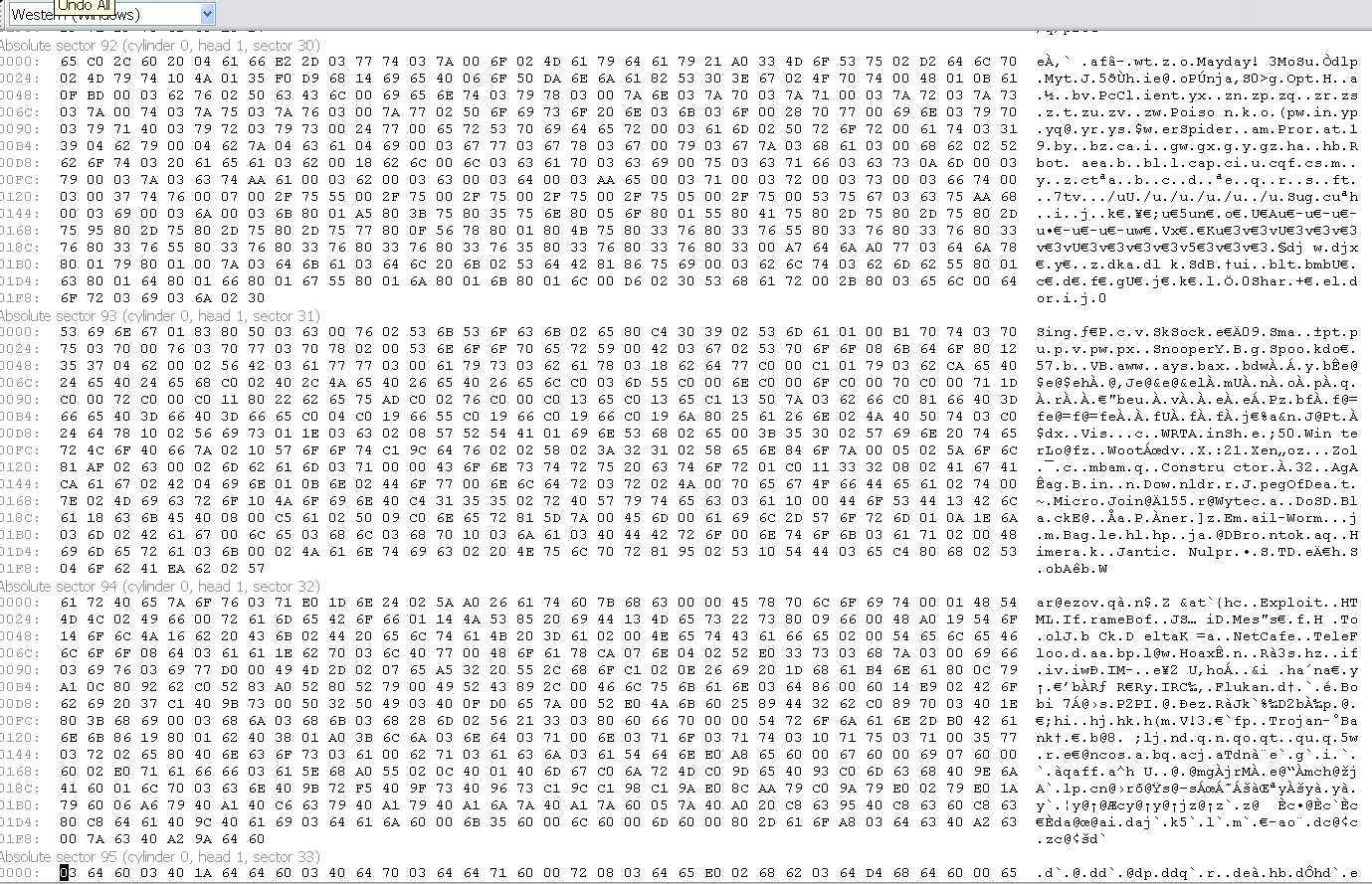

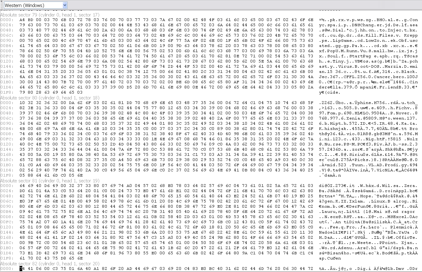

Anbei Shots von Sektoren der Spur0.
Mir gefallen die Einträge wirklich nicht ...
Das geht weiter bis ca. Mitte von Zylinder0, Head3.
Wie schon erwähnt, habe ich KIS, checke oft via netstat u. HiJack - finde nix suspektes.
Meine Idee ist, Sektoren zu sichern u. dann zu überschreiben (zumind. auf Spur0).
Ggf. auch Spur 1 bis 3.
Kann halt nicht erkennen, was davon wirklich Müll ist - und manuell Sektor by Sektor zu sichern/löschen, werd ich mir sicher nicht antun.

Sektoren die nach Cylinder 0, Head 1 und Sektor 1 oder absolute Wert 63 anfangen liegen bereits im Dateisystem.
Daher ist dort Vorsicht geboten.
Kritisch ist die Zuordnung aus einem Speicherauszug (Binär auf Text) zu interpretieren.
Im Fall um es zu testen, sichere alle Daten.
Markiere im Editor den ersten Cylinder und fülle deinen gewünschten Bereich, angefangen vom MBR mit Nullen.
Wenn du es mit Acronis Disk Director machst, markiere das linke Feld und die Partition bei der Festplattenauswahl, sonst kommst du nicht in den Bereich vor Sektor 63.
Lasse es als Hex anzeigen.
Jetzt ist der erste Sektor der MBR.
Sichere die Sektoren in eine Datei und fülle die betreffenden dann mit Nullen.
Du kannst die Festplatte nach der Prozedur in der Datenträgerveraltung neu erstellen und die Daten zurückkopieren.
Prüfe dann ob es etwas gebracht hat.
DAS war es. Dummer Denkfehler von mir: Nur die Disk markieren, NICHT die Systempartition. In der Spur 0 steht nach den ersten Sektoren wirklich nix mehr.
Wunderte mich zwar, daß absoluter Sektor bei 63 beginnt - aber dachte, das Programm 'zählt' einfach anders, zumal 0 1 1 auch mit 55 AA endet.
Im Übrigen steht in Sektor 1 u. 2 (absolut) etwas v. Geometrie-Error, im letzten beschriebenen Sektor 17 wird nochmals drauf hingewiesen. Kann dies an Linux liegen? Zumal Ext3 u. Swap in erweiterter Partition liegen.
Und: Kann dies ggf. der Grund sein, daß ich die HDD nach dem Klonen nicht booten kann (wobei ich eher auf GRUB tippe, da ich auf größere HDD klone).
