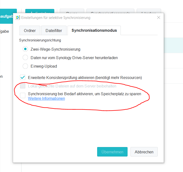

Hast du das eingeschaltet?
Dann musst du nämlich die Ordner evtl. manuell "zwingen" heruntergeladen zu werden.

@EmmaL
es lag tatsächlich an dem Knopf "Sync bei bedarf"
Ich verstehe nicht warum es den Knopf überhaupt gibt wenn man auch noch zusätzlich pro Ordner "offline" anklicken muss.
Jetzt synct er fleissig :-D
