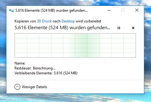

Hallo Leute!
Kann mir eventuell einer von euch sagen warum das vorbereiten zum Kopieren der Daten vom meinen Synology NAS so lange dauert?

Bis zum tatsächlichen kopiervorgang sind in dem Fall ca. 5 minuten vergangen
Ich kann mir gut vorstellen, dass es mir der Menge an Dateien zu tun haben könnte.
Das bedeutet er schaut erstmal was er alles zu tun hat und nach 5minuten stellt er fest:
"oha, ich habe 5.600 Dateien zu kopieren, dann wollen wir mal langsam loslegen"
Wozu das ganze? Es sind doch nur 550MB, wozu erst alles anschauen und nachzählen?!?!?! Warum legt er nicht sofort los mit dem Kopiervorgang? Ist mir früher nie aufgefallen und ich habe schon öffter viele Dateien kopiert.
Jetzt läuft der Kopiervorgang mit 20 bis 39 KILOBYTE!!!! Irgenetwas stimt hier garnicht -.-

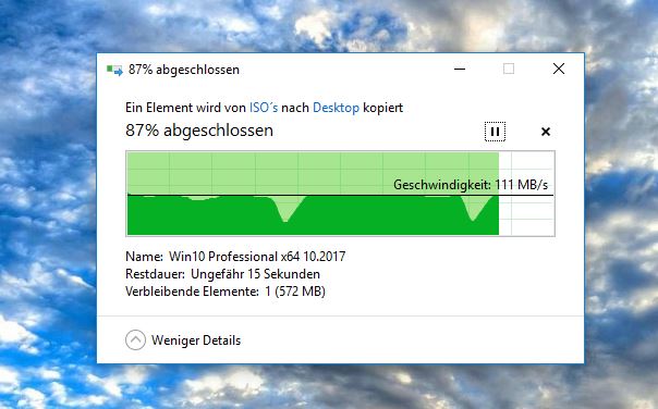

Versuch das ganze doch mal mit einer großen .iso, vllt win10.iso oder änliches.
OMG ihr habt recht :O
Die ISO zieht er mit 100-115MB/Sekunde rüber :O
