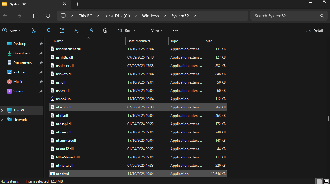

Moin ich habe in letzter zeit bemerkt dass wenn ich Fortnite öffne, plötzlich System.exe 8-16% meiner cpu-leistung verbraucht. Wenn ich nichts offen habe ist system aber bei 0% cpu verbraucht. Wenn ich rechtsclick und dann "open file location" drücke komme ich zu system32... (siehe bild) Ich habe auch schon einen Virusscan durchgeführt doch dieser hat auch nichts ausgespuckt. Das ganze stellt zwar kein Problem dar, aber es wäre trotzdem gut zu wissen was das ist.

Dürfte mit Anticheat zusammenhängen. Bei solch Spielen hat heutzutage das Anticheat sogar mehr Rechte als das Betriebssystem selbst.

Jop, ich tippe auch auf AntiCheat.

öffne eine cmd.exe als Admin und führe folgendes aus:
wpr.exe -start GPU
(ja GPU, nicht CPU) minimiere die cmd, Zocke etwas (nicht länger als 2-3 Minuten, sonst wird die Datei zu groß) so dass du die CPU Last vom Kernel/System wieder hast. Dann gehst du wieder in die cmd und führst das hier aus:
wpr -stop %USERPROFILE%\CPUAuslastung.etl
Diese ETL Datei aus deinem Benutzerordner packst du mit 7z/RAR und lädst sie hoch (Onedrive, dropbox) und gibst mir den Link. Ich schau mal was da die CPU Auslastung verursacht.

hast du den Trace aufgezeichnet?
