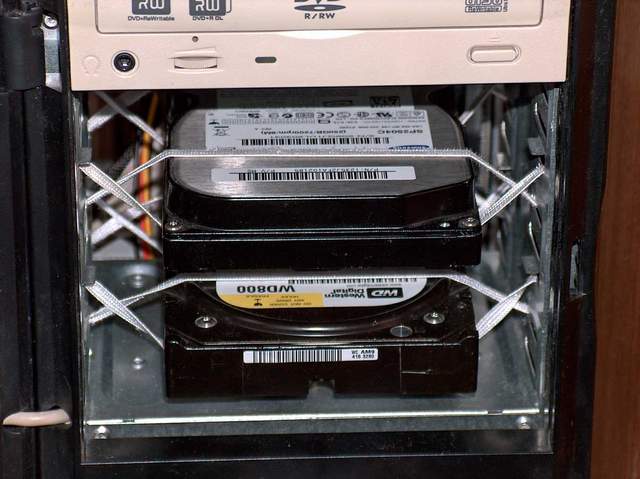

Alternativ: Gummibänder (am besten die, die man bei Einmachgläsern verwendet)
Nutze ich in meinem Soprano und ein ähnliches Fertig-System von Sharkoon in meinem Define XL.
Das Problem dabei ist, dass dafür die 5.25" Schächte herhalten müssen. Einfach zwei Bänder über Kreuz ineinander führen und im 5.25" Käfig mit Kabelbindern besfestigen. Die HDD dann durchschieben, fertig. In etwa nach diesem Prinzip:Sharkoon Vibe Fixer
Entkoppelt meiner Meinung nach aber deutlich besser als Gummiringe (merk ich selbst im gedämmten Define Xl, das auch Gummiunterleger hat).
Bis jetzt ging mir dadurch auch noch keine Festplatte kaputt, allerdings sollte man immer mal wieder nachschauen wie der Zustand der Bänder ist (Spröde, Risse)

Schon zich mal geschrieben hier. Vergesst mal den ganzen Entkoppelungsmist den man kaufen kann. Es geht so einfach und günstig. Geht auch mit Großen O-Ringen aus dem Baumarkt. Selbst immer wieder mal gemacht und auch bei Kumpels und alle sind Happy damit.
Wenn du auf LAN´s gehst dann O-Ringe verwenden und dann halten die Platten auch beim Transport gut.
@Hellblazer 32€ für eine Platte entkoppeln na dann gute Nacht Marie ;)

Ich schrieb ja auch nur " In etwa nach diesem Prinzip:Sharkoon Vibe Fixer" ;)
War nur als Veranschaulichung meiner Beschreibung gedacht (die im grunde das gleiche ist, wie die, die du erwähnt hast, du hast eben ein Bild dazu gepostet)
Zudem ist das wohl das alte Modell des Vibe Fixers. ich hab dieses Modell für meine "wichtige" Platte damals für etwa 14€ (so viel kostet das aktuelle Modell mit anderem Aufbau auch) gekauft und mir das Prinzip dann abgeschaut und mit Gummibändern für meine anderen Platten umgesetzt.
