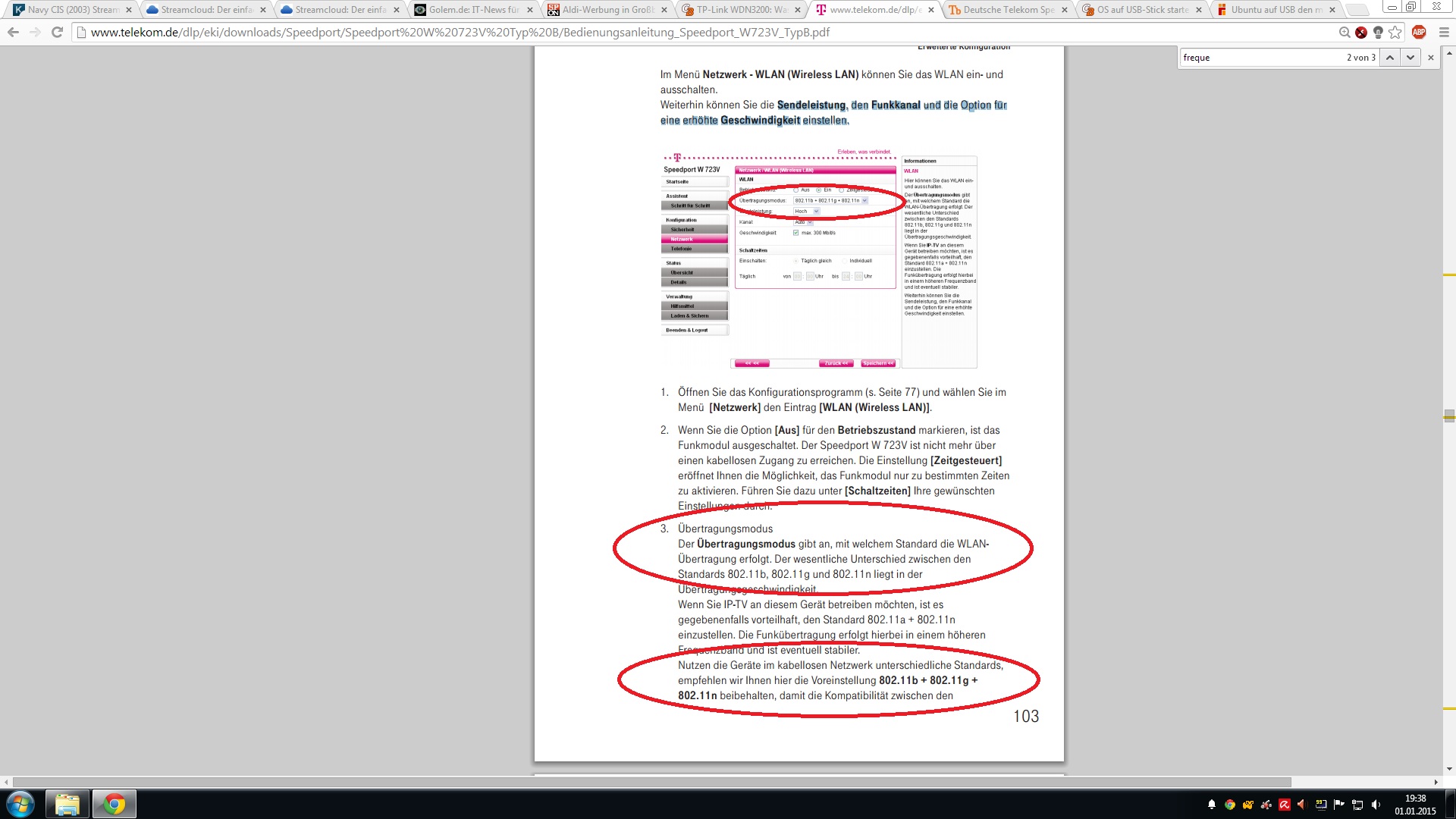

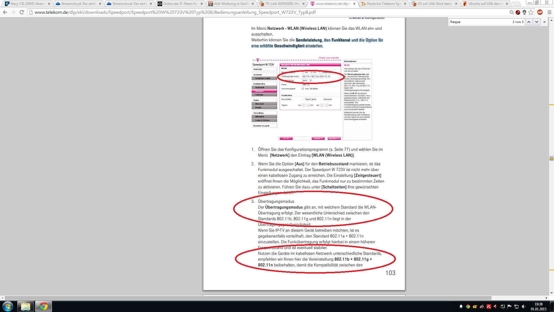

B + G + N = 2,4GHZ
A + N = 5GHZ
Wenn du aber auf A+ N umstellt werden eventuell vorhandene alte Geräte keine Verbindung mehr bekommen
