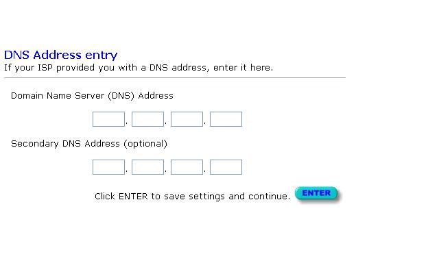

So noch ne frage hoffe das war die letzte für heut :-D was muss ich denn hier eingeben siehe bild
Gar nix... die DNS sollte der Router von alleine finden... ist einfach der nächste Einwahlknoten...

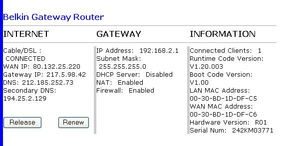

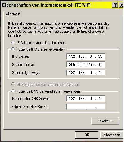

hab mal nen screen gemacht welche daten muss ich der netzwerkarte geben gateway usw.
zweite dumm frage brauch ich zwei netzwerkarten ? oder reicht eine ?
Wenn der router ja sagt er is online bzw dsl cableconnection online ist es ja richtig eingestelt oder ?

ok, ich sehe grad, dass dein Router die IP 192.168.2.1 hat... dementsprechend müssen die Netzwerkkarten auch 192.168.2. XX haben, wobei sich für das XX Zahlen ab 31 am besten eignen, da der Router sich alle unter 30 fürs automatische Vergeben reserviert...
Auch den Gateway musste dann bei deinen Karten natürlich anpassen... (IP vom Router: 192.168.2.1)

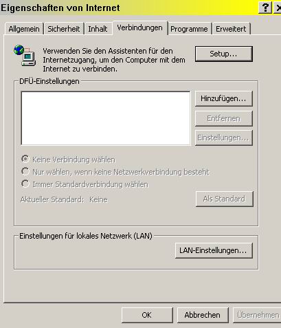

nene mit meiner verbindung ist alles inordnung sonst könnte ich ja hier grad net schreiben im moment habe ich grad nur das dsl modem dran sobald ich aber den router dranmache geht nix mehr
Uhhhhhhhhhhhhhhhhhhhhhhhhhhhhhhhhhhhhhhhhhh, jetzt glaub ich, zu verstehen:
Du hast also noch die T-Online-Software drauf? Dann muss du in den Internet-Optionen von Win bei Verbindung natürlich sagen, er soll sich über LAN einwählen...
Lass einfach mal den Verbindungs-Assistent durchlaufen und sag ihm, dass die Netzverbindung durch LAN stattfindet... dann müsste es funzen!
