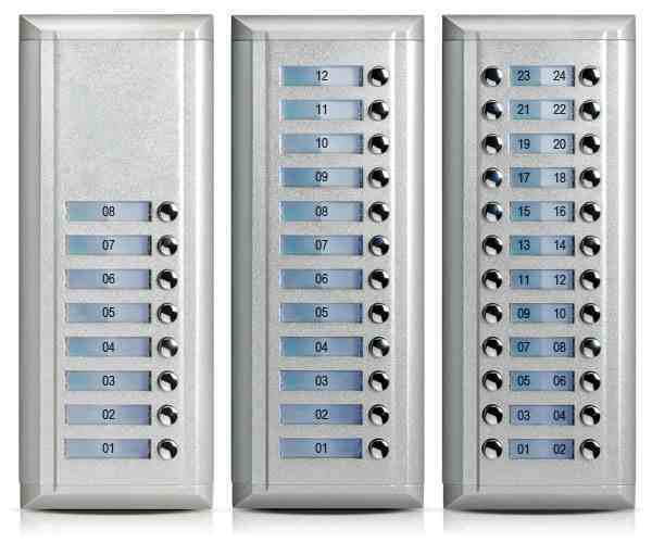

Gibt doch auch Panels für 18 Leute oder mehr mehr mehr.
Google Bildersuche ist was feines.
