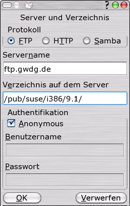

Wenn du nur die 1 CD Version hast, füge am besten den SuSE FTP-Server als Paketquelle hinzu.
Yast starten --> Software --> Installationsquelle wechseln --> Hinzufügen --> FTP
Trag dann unter Servername
ftp.gwdg.de
ein. Und unter Verzeichnis:
/pub/suse/i386/9.1/
Dann mit ok bestätigen und etwas warten. Wenn du nun über 'Software installlieren oder löschen' nach Paketen suchst, hast du eine viel grössere Auswahl und Tuxracer ist auch dabei. Einfach ein Häkchen setzen und mit OK bestätigen. Nun lädt Yast das Paket automatisch vom SuSE FTP und installiert es.

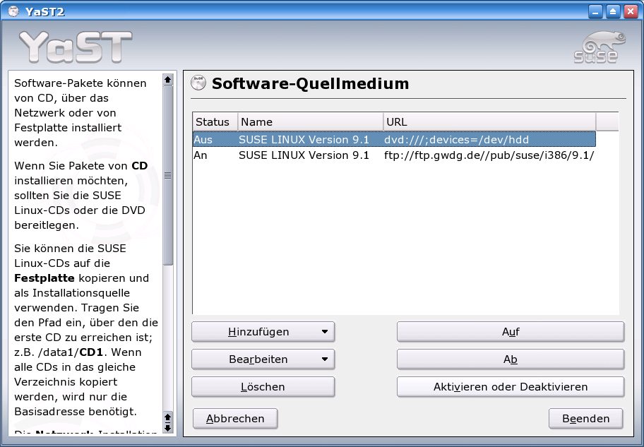

Hab jetzt alles so gemacht wie du es beschrieben hast. Paket wird auch gefunden. Aber der will jetzt die cd 1 von Suse 9.1. Da da aber kein TuxRacer drauf ist kann er das nicht installieren. Ich dachte das man die pakete direkt vom FTP runterlädt
