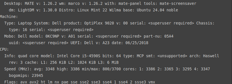

Ja, das kenne ich ebenfalls in dieser Art und funktioniert meist auch. Einzig habe ich hier einen Dell Optiplex 9020 USSF mit 8GB RAM unter Mint (siehe Anhang), der sich manchmal aufhängt und sich dann sogar dieser Ausschalt-Option verweigert.
