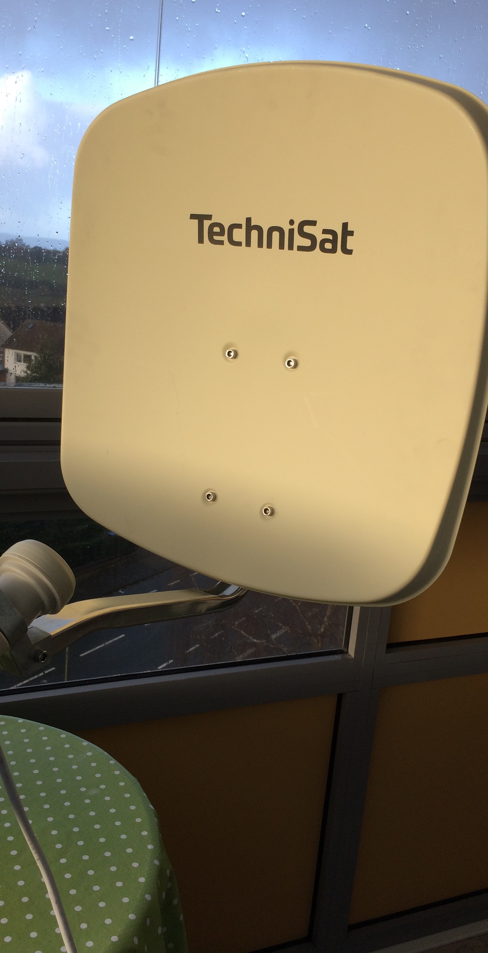

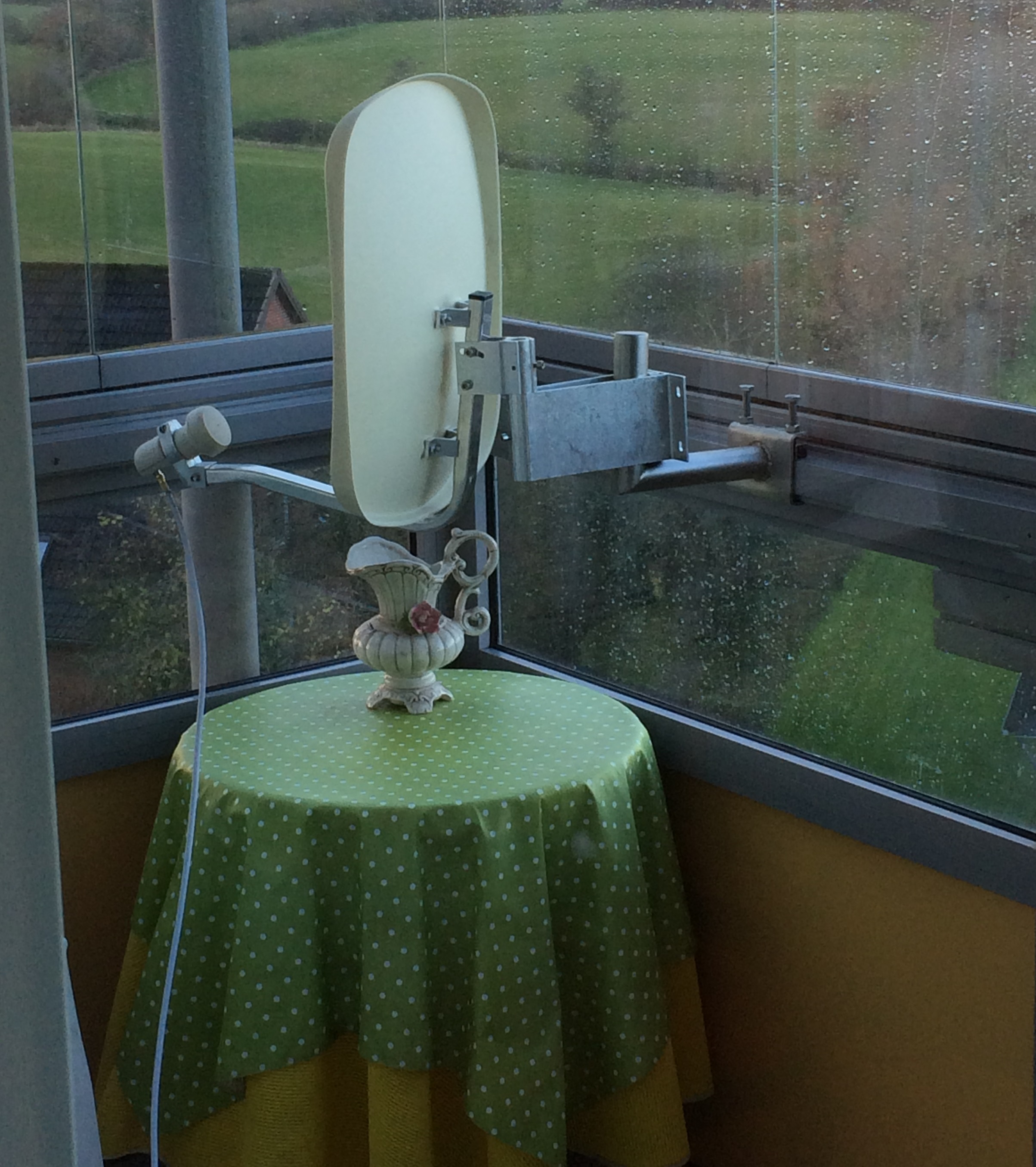

So hier mal ein Bild.
Es ist leider noch ein zu schlechter Empfang( ca 56% Empfang nur ) . Also es klappt , aber wenn es doller regnet dann geht es nicht.
Und manche Programme gehen auch nicht.
Was kann man verbessern?
Mit der Selfsat H30 D1 hätte man wohl noch ein schlechteres Signal als mit der jetzigen oder?
Also was tun?
ja, das hat aber weniger mit dem Hersteller als mit Physik zu tun.
die Schüssel muss möglichst viele Signale einfangen und zum LNB richten.
eine Flache Antenne kann das nur sehr schlecht.
eine 45er Schüssel kann dass besser.
eine 65er Schüssel kann das noch besser.
eine 100er Schüssel.....
ihr habt 3 Möglichkeiten:
Größere Schüssel Kaufen
eventuell kann man die Ausrichtung noch optimieren.
mit dem Vermieter reden.
Das bringt auch alles nichts die Scheiben dämpfen zu sehr weil Metall Inhalte drin sind ,
normale Scheiben stellen kein Hindernisse da also muss Sie die Scheiben gegen normale wechseln
zu mindest an der Stelle wo die Schüssel ist,
wenn das optisch nicht paßt alle Scheiben wechseln und die original Scheiben im Keller auf heben für späteren Rückbau,
das ist die ein zigste Möglichkeit wenn man mit der Schüssel nicht weiter raus kann
Also was tun?
Selfsat müssen haargenau ausgerichtet sein sonst hat man kein Signal
die könnte man direkt hinter die Scheibe machen stört dann weniger .
