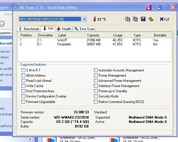

Ich habe eine Frage bezüglich des Übertragungsmodus, bzw. wie ich ihn ändern kann.
Ich habe die Einstellungen überprüft mit Sisoft SANDRA und folgendes erhalten:
HD1: WD740GD
Maximaler PIO-Modus: PIO-9
Maximaler DMA-SW-Modus: SWDMA-2
Maximaler DMA-MW-Modus: MWDMA-6
Derzeit aktiver Modus: MWDMA-6
Everest H.E. hingegen zeigt mit an, das die Platte nur PIO-4 unterstützt und den DMA-Modus nicht unterstützt.
Was hat das zu bdeuten, wie kann ich rauskriegen, in welchem Modus die Platte läuft und vor allem wie kann ich den maximalen Modus einstellen?

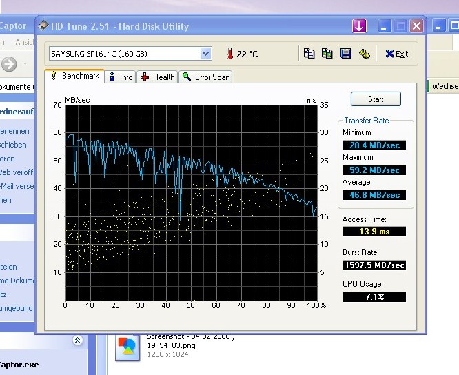

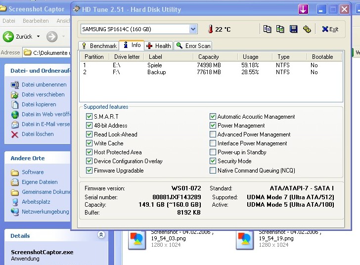

Und noch eine 2te Frage, meine zweite Festplatte, eine Samsung SP1614C läuft scheinbar auch nur im DMA-5 Modus, obwohl DMA-6 (laut SANDRA sogar DMa-7, obwohl ich das noch nie gehört habe) möglich wäre. Wie kann ich das ändern? Müsste die Samsung HD nicht schneller als DMA-6 (ATA133) sein, sie ist nämlich per SATA angebunden.
P.S.: Beide Platten sind S-ATA Platten, müssten die nicht beide 150MB/s schaffen?

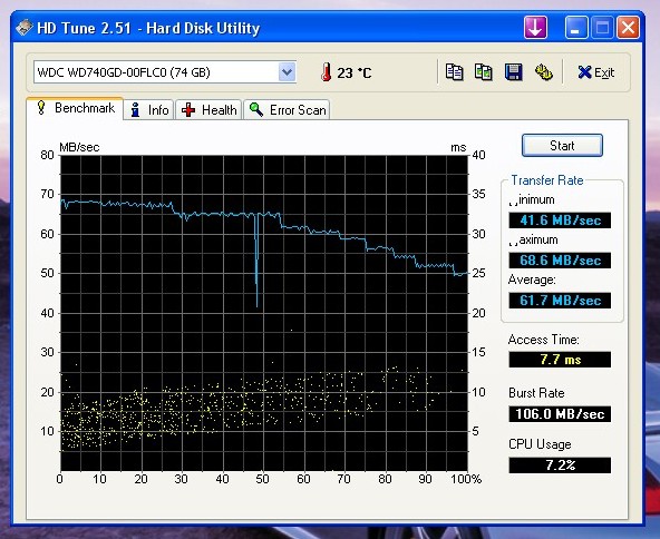

kla schaffen die das und tun sie doch auch. mit hdtach kannst du mal schnaun was die so schaffen. und jetzt frag nicht wo du das programm herbekommst sondern schau bei computerbase oder google.
Die Programme zeigen Unsinn an. Ein PIO-9 sowie ein MultiWord-DMA-6 Modus gibt es nicht. Ebenso gibt es noch keinen UDMA-7 Modus.
Die Samsung ist eine SATA Festplatte und gibt sich aus Kompatibilitätsgründen als PATA Platte zu erkennen. Unabhängig von dem angegebenen aktuellen Übertragungsmodus, laufen SATA Festplatte immer im SATA 1.5Gb/s bzw. im SATA 3Gb/s Modus. Mit einem Low-Level-Benchmark, wie HD-Tach oder HD-Tune, kannst du das überprüfen. Wird beim Burst-Speed mehr als 130 MB/s erreicht, läuft die Festplatte in einem SATA-Modus.
Ich hab mit HD Tune getestet, die WD schafft eine Burstrate von 106.2MB/sec. Bei der Samsung werden mir 1597,5MB/sec (!!) angezeigt. Irgendwas kann doch da nicht stimmen?
Ich hab ein paar Screenshots angehängt, da stehen die Ergebnisse und die Angaben (also UDMA-7, Multiword-DMA-6 usw.)
P.S.: Beide Platten sind S-ATA Platten, bei der WD steht es nicht da, da sie anscheinend kein SMART unterstützt.
