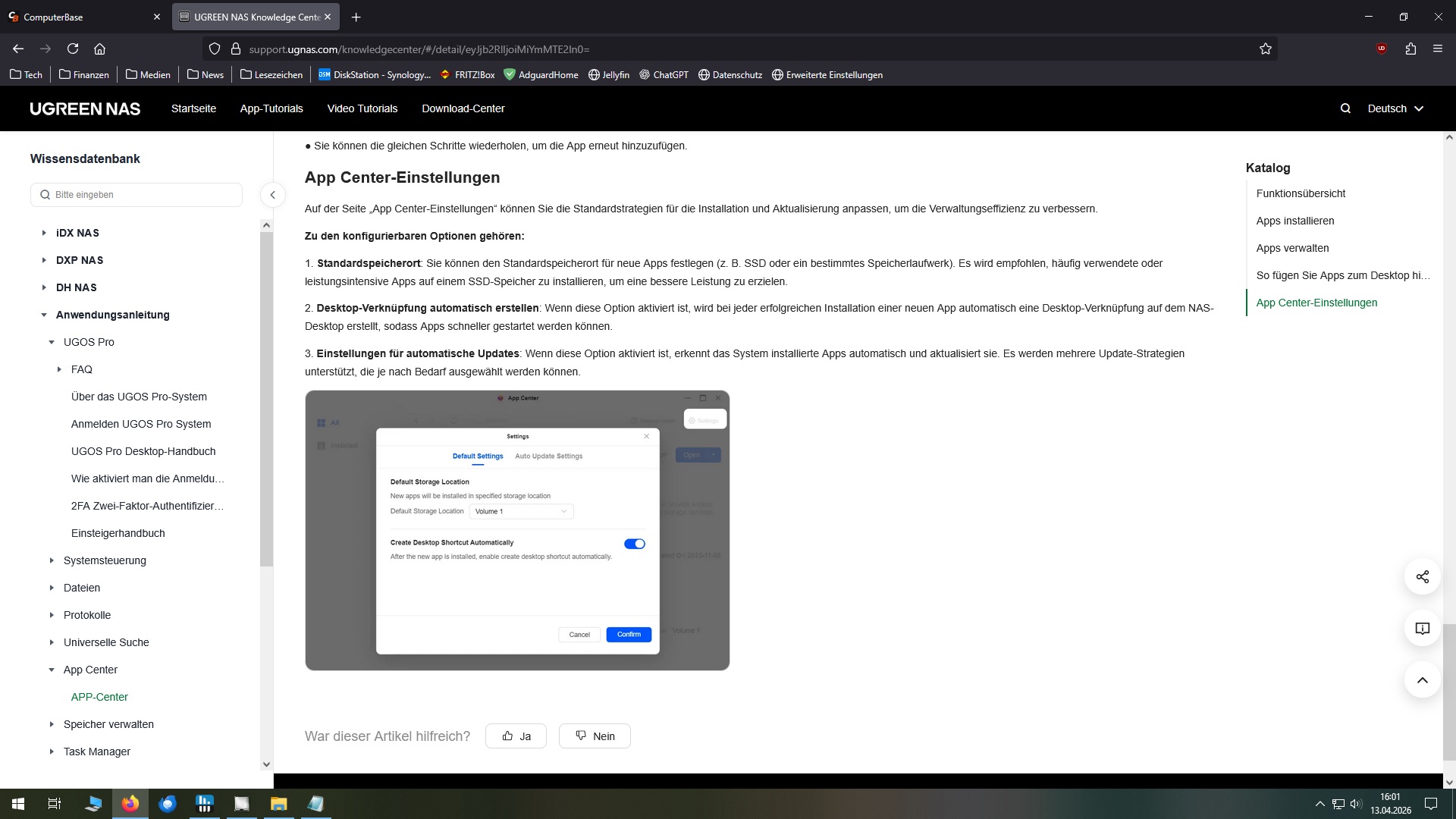

Scheint so das der interne Flashspeicher tatsächlich nur für das Betriebssystem genutzt wird und alle installierte bzw. installierbare Anwendungen mit auf den HDDs oder dafür separat eingebaute SSDs landen, je nach Einstellung im App Center.
Habe das hier auf der Knowledge Seite von Ugreen gefunden :
Hier der Link dazu : Klick Mich!

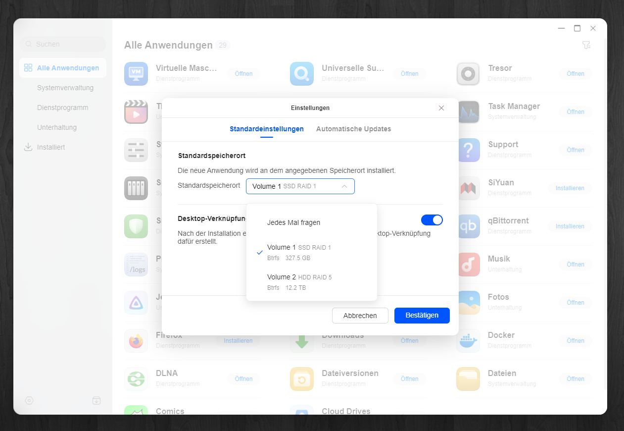

wenn du das App - Center öffnest ist links unten so ein Symbol für die Einstellungen.
Dort wird gefragt auf welcher deiner Festplatten du die Apps installieren willst.
Damit ist klar, dass wir User nicht an den Flashspeicher kommen (kommen sollen ?).

Kleiner Nachtrag: man kann Apps auf beliebigen Volumes installieren und das bevorzugte Installationsvolume auch ändern.
Reaktionen: PhoenixEX und Dandelion

So sieht das bei meiner DXP4800 Plus aus.
Wenn ich auf " Standardspeicherort " klicke, kann ich wählen zwischen: Volume 1 / Volume 2 / Jedes Mal fragen.
