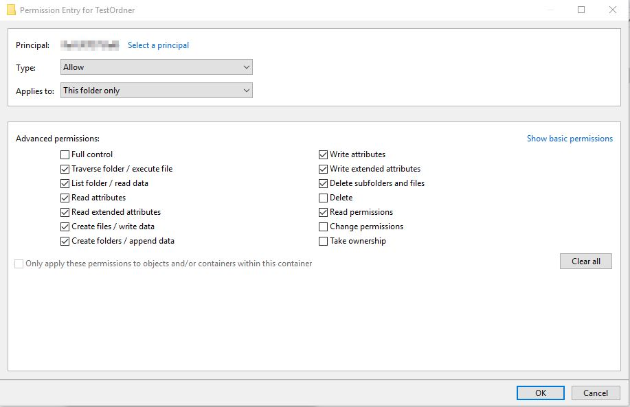

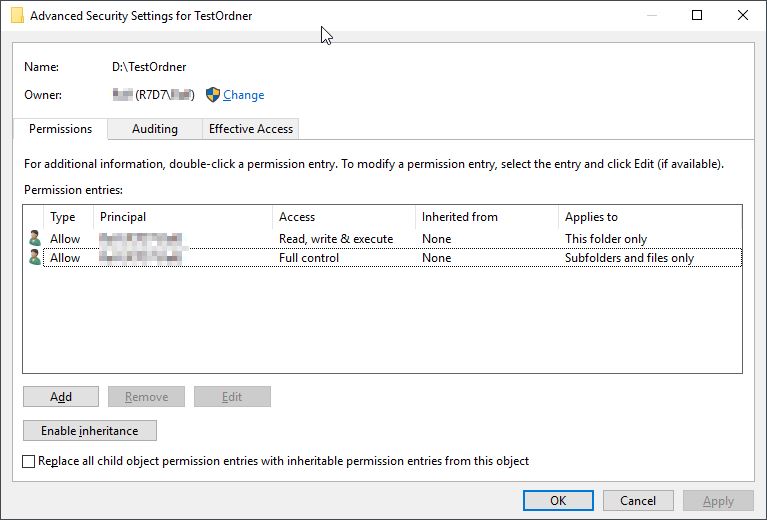

Um das zu realisieren mit einem Ordner musst Du die Vererbung der Rechte aufheben und NUR fuer den Ordner den zugelassenen Nutzern oder Gruppe die Aenderungsrechte entziehen. Fuer Dateien und Ordner im Ordner musst Du dann wieder die normalen Zugriffsrechte setzen. Sieht ungefaehr so aus beim Ordner Testordner. Achtung, ist eine Schnellschussvariante.
1.
2.
3.

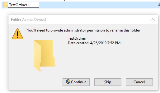

Wenn jetzt der Ordner umbenannt werden soll kommt das hier. Im Ordner selbst koennen die Nutzer tun und lassen was sie wollen.
Auch hier sei gesagt, es hilft nicht wenn die Nutzer administrative Konten haben. Da wird nach Continue (Weiter) umbenannt.
1.
2.
3.

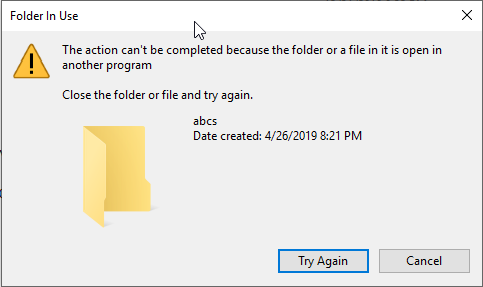

Starte einen Prozess oder ein CMD welcher/welches versteckt in das Verzeichnis wechselt.
Geht wunderpraechtig per Geplanter Aufgabe bei Anmelden oder so.
Wenn dann jemand umbenennen will kommt das hier.

ne kleine Exe in den Ordner kopiert, mit sc create als Dienst gestartet (damit das ganze im Hintergrund bis zur Beendigung läuft). Die entsprechende Syntax kannste via Kommandozeile/MS Docs abfragen.
alternativ mit reg add einen Eintrag unter RUN hinzufügen,
ansonsten z. Bsp. Text-/ Bilddatei innerhalb dieses Ordners mit entsprechender App öffnen und geöffnet halten.
Jegliche Ordneroperationen wie Ren/Move/Del -selbst unter Admin Privilegien- werden erfolgreich unterbunden. Wie eine entsprechende Meldung ausschaut hat BFF ja bereits im Bildchen veranschaulicht.
