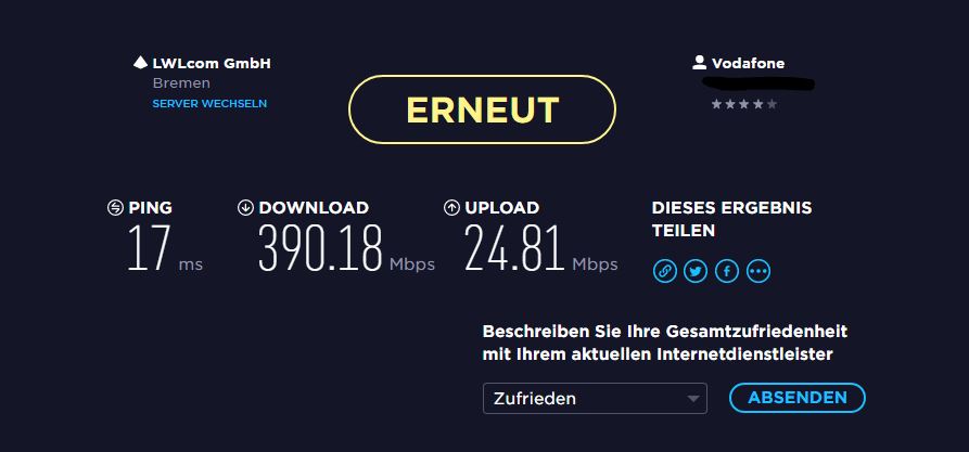

Habe ein Kabel bestellt, welches morgen ankommen sollte.
Werde es erstmal so testen und dann noch einmal Rückmeldung geben, ob es die gewünschte Leistung bringt.
Wenn dem so ist, muss ich es nur noch vernünftig verlegen :)
Das sieht doch schon mal nach etwas aus:
