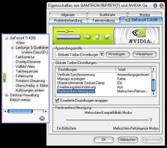

Das läßt sich im nv-Treiber unter "Leistungs- & Qualitätseinstellungen" verändern.
Hab mal ein Screenshot angehängt (Quali is recht mies, sollte aber reichen).
@petesahat
Bei mir funktioniert's in allen Playern (um genau zu sein: WMP9, MediaPlayerClassic, QuickTime, zplayer), nur nicht mit dem RealPlayer 10.
Ich kann allerdings ohne Probleme Dateien im RealMedia-Format mit dem MediaPlayerClassic auf beiden Bildschirmen wiedergeben.
