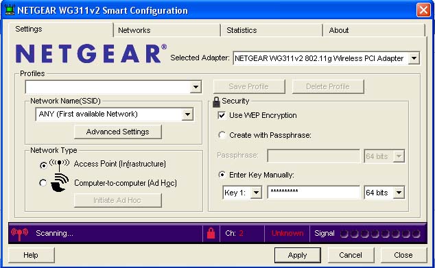

@ Orange
siehe Anhang..

wie gesagt.. orginale software installieren
habs neu installiert (zum 10x) und ich habe keine unterbrechungen mehr
jetzt gehts auf einmal
es liegt an der WEP verschlüsselung ... windows is nicht ganz kompatiebel so wie es aussieht
ohne WEP funkt es wunderbar mit den windowseinstellungen,schalte ich WEP ein, schon habe ich nach ein paar min eine unterbrechung. dann is genau so wie du es am anfang beschrieben hast..kanal wechseln und es geht wieder
jetzt übernimmt bei mir das tool von netgear die verschlüsselung und seit stunden keine einzige unterechung,bei neustarts ist sofort eine verbindung vorhanden
