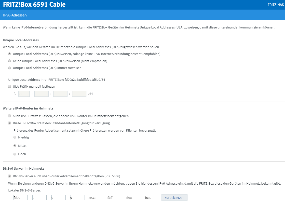

Da die Frage ja aufkam: Bei mir ist nur eine FB 6591 im Betrieb, die ich benutzen "muss". Da mir sonst die zweite Telefonleitung wegfällt. Zur sonstigen Verfügung stehen mir eine FB 6590 und zwei FB 4040 (müsste ich die Mesh-Konfiguration umstellen, weil dann die FB 6591 als IP-Client umgestellt werden muss, was bis heute aber nicht geht) und eben das NAS, um darüber den DHCP laufen zu lassen.

Das durfte ich schon feststellen. Gibt ja nur die Option zwischen DHCP (ja/nein) und reserviert im oder außerhalb des zugewiesenen IP-Adressraumes.
RalphS schrieb:
CNAMEs oder SRV in der DNS-Konfiguration der Box? Nope.
Failover in irgendeiner Form? Zone-Replikation? Absicherung? Nein, nein, und nein.
Ich werde wahrscheinlich in Zukunft ein paar Kurse für Netzwerktechnik belegen. Aber ja, Du hast recht, die FB sind beschnitten/rudimentär.
Kurzum meine Hardware ist schrott, nicht konfigurierbar, kein DHCP-Fallback vorhanden usw. Also wäre das in Zukunft auch mal ein Upgrade angebracht.
