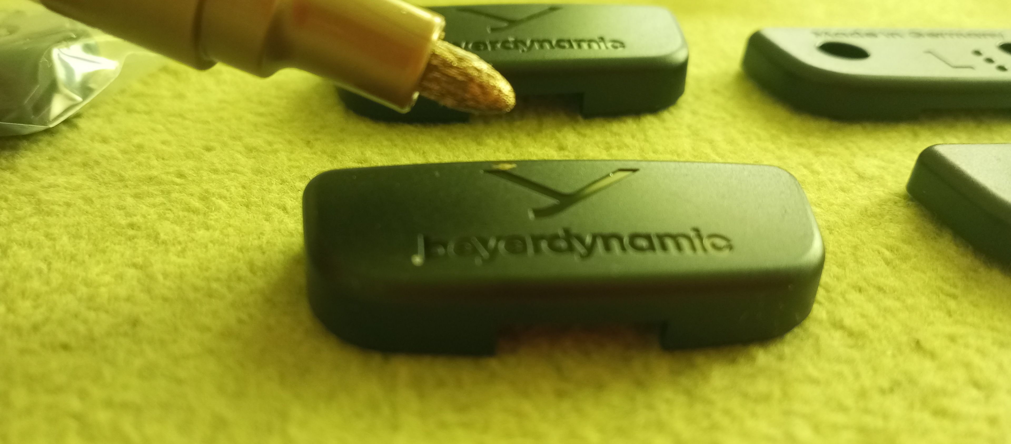

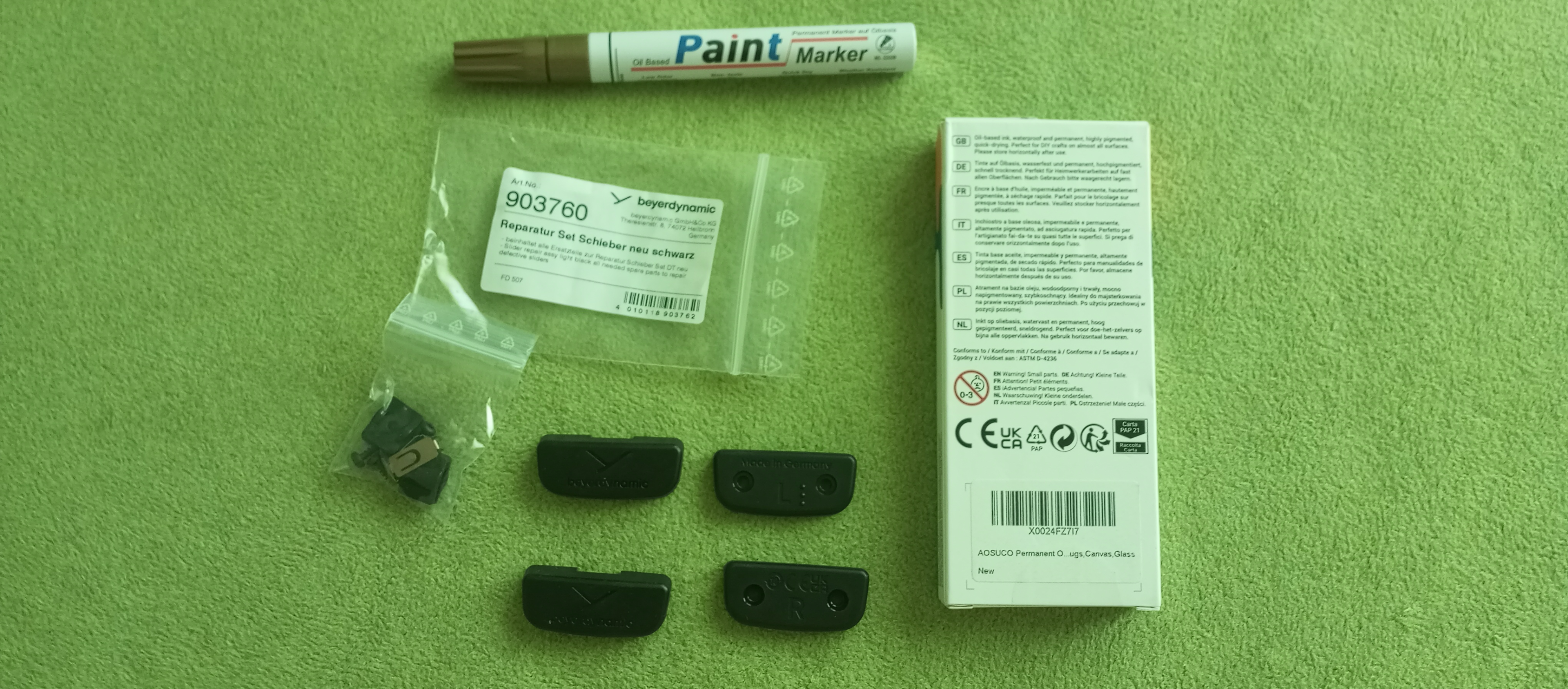

Moin zusammen,
ich habe für meine Kopfhörer neue Ersatzschieber* bestellt. Die sind nun da und jetzt möchte ich zum "Veredeln" die vertieften Buchstaben lackieren. Ich habe hier einen Permanentmarker in "Gold", der enthält Farbe auf Ölbasis.
*Wer es nicht weiß: Schieber sind diese Kappen an den Enden des Kopfbügels, in dem die Widerstände für das Verstellen des Kopfbügels drin sind.
Jetzt weiß ich aus Erfahrung, dass diese Farbe seeehr schnell trocknet. Das sind vielleicht Sekunden, bevor die unterste Schicht bereits zu haften beginnt.
Wie bekomme ich diese Farbe in die Vertiefung, ohne ringsherum eine Sauerei zu hinterlassen? Die Stiftspitze ist zu dick, mein Geschicklichkeitswert zu niedrig, meine Intelligent nahe Raumtemperatur und meine Weisheit nicht der Rede wert. ^^
Habt ihr Tipps, wie ich das am Besten angehe?
Die Schieber sind ca. 4 x 1,5 cm. Das Logo hat eine Strichdicke von ca. 1 mm, die Schrift ist feiner.
Den Klecks gabe ich gerade noch rechtzeitig wegbekommen. Ein paar Sekunden länger und das wärs gewesen. 😅

Warum möchtest du veredeln wenn danach wieder kaputt geht? Und ausserdem sieht man es kaum wenn du auf dem Kopf setzt? :o
Ansonsten dünne Nadel oder Zahnstocher nehmen und die Farbe vom Stift nehmen und schnell dort bemalen.

Einen dünneren Stift benutzen? Folie statt Lackstift verwenden? Den Rest lackieren und die Vertiefungen freilassen? Abkleben und die Vertiefungen ausschneiden, dann pinseln?
Sehr guter Tipp! So werde ich es wohl machen (müssen).
Wäre ne Idee, aber gold auf schwarz sieht besser als schwarz auf gold aus. ;)

Ich habe mittlerweile eine Lösung gefunden.
Die Idee, das ganze Ding zu färben, hat mich darauf gebracht. Kurz gesagt, ich kleister einfach "gold" in die Vertiefungen. Nachdem das getrocknet ist, nehme ich einen schwarzen Lackstift und färbe den Rest inkl. aller Patzer schwarz. Meine Geschicklichkeit reicht dafür aus, glaube ich. Es ist ja deutlich einfacher keine Farbe in die Vertiefungen zu bringen als umgekehrt.
Und wenn ich wieder Patzer mache, na dann wiederhole ich das halt: Gold rein, schwarz drumherum. :streicheln:
Aber die Ausbesserungen mit dem schwarzen Lackstift wird man doch sicherlich sehen, das ist bestimmt nicht exakt der gleiche schwarze Farbton wie das original Plastik, oder?
