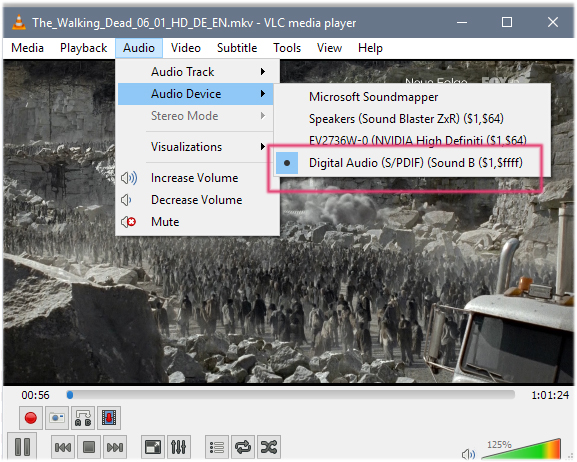

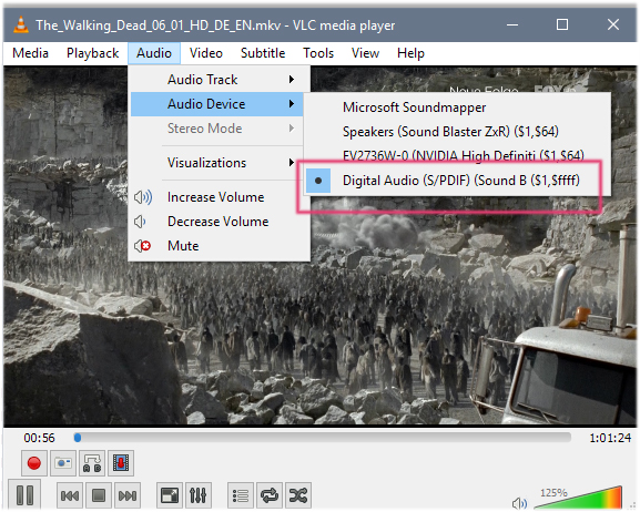

Hi,
es geht ohne Probleme, ich kann im VLC spdif als Ausgang wählen und den (mehrkanal) Bitstream darüber schicken.
