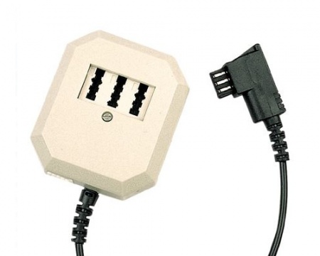

Und zwar besitzen wir derzeit nur Telefone, mit einem analogen Telefonanschluss
Die Fritzbox 6490 besitzt (sie unten Bild) jedoch nur 2 analoge Ausgänge
Es gibt ja Verteilerboxen, aber meines wissens nach ist mit diesen Verteilerboxen keine doppelte gleichzeitige Nutzung (bei 1analogen Anschluss an der Fritzbox möglich? falls falsch, bitte berichtigt mich)
http://avm.de/produkte/fritzbox/fritzbox-6490-cable/technische-daten/
Wie schließe ich die 3-4 Telefone plus 1 Fax, die alle nur analoge Telefonanschlüsse besitzen an nur 2 vorhandenen Analoganschlüsse der Fritzbox an, welche auch lt. Tarifangebot bis zu 4x gleichtzeitige Nutzung ermöglicht?

hier der TAE Anschluss

Du brauchst nichts kaufen, alles funktioniert direkt so. Die Fritzbox ist eine Telefonanlage, die Mobilteile meldest du direkt an die Fritzbox an. Die Fritzbox hat mehrere Anrufbeantworter, kann Faxe senden und empfangen. Du brauchst nur die Mobilteile und die passende Ladestation.
In der Fritzbox kannst du festlegen wenn dich jemand nicht erreichen darf oder ausgehende Nummern sperren. Man hat die volle Kontrolle.
Mfg David
Die Gigaset- Geräte sind ja nun so alt auch nicht! Die sind GAP- fähig und können per DECT an der FritzBox angemeldet werden. Du brauchst also nur die Ladeschale mit Strom versorgen und das wäre es dann. Alternativ kannst du natürlich das Duo an Analog1 anschließen, an Analog2 das Fax und das S795 per DECT.

Oh man... DECT ist Funk, die Fritzbox ist eine Basisstation mit DECT. Ist es jetzt verständlich? Die schnurlosen Geräte werden gar nicht physikalisch angeschlossen. Du verbindest sie per DECT. Im groben geht das so: auf der Fritzbox die Dect Taste drücken und halten bis die Dect Led blinkt. Mobilteil in die Hand nehmen, auf Einstellungen - Basis- neue Basis- warten bis sich beide gefunden haben, evtl 4x 0000 als Pin eintippen und fertig ist das ganze, in der Fritzbox kannst du dann dem Mobilteil eine eingehende und ausgehende Rufnummer zuweisen oder es soll einfach auf jede Nummer klingeln.
