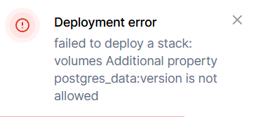

Hmm, hat leider nicht geklappt, habe jetzt den Compose befehl genommen
version: '3.7'
services:
app:
image: papermerge/papermerge
environment:
- PAPERMERGE__MAIN__SECRET_KEY=abc
- DJANGO_SUPERUSER_PASSWORD=12345
- PAPERMERGE__DATABASE__TYPE=postgres
- PAPERMERGE__DATABASE__USER=postgres
- PAPERMERGE__DATABASE__PASSWORD=123
- PAPERMERGE__DATABASE__NAME=postgres
- PAPERMERGE__DATABASE__HOST=db
ports:
- 8000:8000
depends_on:
- db
db:
image: bitnami/postgresql:14.4.0
volumes:
- postgres_data:/var/lib/postgresql/data/
environment:
- POSTGRES_PASSWORD=123
volumes:
postgres_data:version: '3.7'
Es kommt allerdings eine Fehlermeldung:
Die Angabe von:
"volumes:
postgres_data:version: '3.7'"
sollte der Fehler sein, so vermtue ich. Nun ist die Frage, ob man das weglassen kann?
Auf der ofiziellen Seite (https://docs.papermerge.io/Setup/docker.html) steht es so
volumes:
postgres_data:
Da ist jetzt garkeine Version angegeben.
Ebenfalls Frage ich mich ob ich bei dem Datenbank Image nicht lieber :latest nehmen sollte?
Die Version 14 ist ja schon älter.
Viele Grüße
Einfach version weglassen. Die Frage ist, ob papermerge mit anderen Versionen als 14 kompatibel ist oder ob es zwingend diese Version benötigt.
