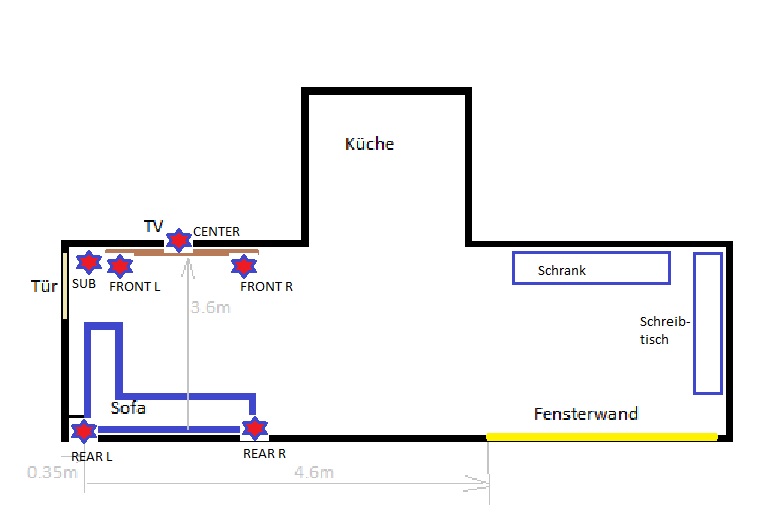

Und somit wäre der Plan fürs Wohnzimmer (Plan anbei) fürn Anfang ein Paar Canton GLE 490.2 die später auf ein Vollwertiges 5.1 aufgebaut werden.
Jetzt stellt sich mir die Frage ob ich nicht gleich in Richtung des 5.1. gehen soll & kann.
Im Budget wäre alles knapp bei 1000 €. - Selbstbau war eine Überlegung, aber dazu fehlen zu viele Faktoren u.a. Zeit.
Marken Präferenzen habe ich keine.
Raumplan:
Zwischen Front L + R sind ca 2 Meter Abstand max 2.5m, der Center müsste in das "TV-Kasterl" unterhalb oder oberhalb mit einen Regal oder so... Rear müssten mittels einer Wandhalterung befestigt werden.

Bzgl. Deiner Raumskizze ... auch ich kein Foto vom Raum sehe, kann ich in der Theorie schonmal sagen, dass ein Subwoofer in der Ecke eine weniger gute Idee ist. Vor allem wenn es ein Subwoofer ist und kein kleines Kind von Traurigkeit wie bei 200 Euro Fertigsets. Und mit 1.000 Euro Budget für 5 Lautsprecher + Subwoofer ist ja etwas mehr drin als eben genannte Fertigsets.

Und Dir ist es bekannt, dass diese einen etwas größeren Wandabstand benötigen bzgl. des Klangs? Standlautsprecher möchten überwiegend frei stehen, andernfalls leidet der Klang unter frühen Reflexionen und einen Bass-Anhebung bis hin zum Dröhnen.
Bzgl. der Rears ... Kompaktlautsprecher oder Satelliten-Lautsprecher?
Und wie nah sind die dann am Kopf? Weil ich sehe da auf dem Bild das Sofa direkt an der Wand ... das wäre dann ziemlich nah.
Man könnte ein wenig experimentieren, das Sofa ein wenig von der Wand weg und die Lautsprecher hinter das Sofa auf den Boden legen mit der Membran nach oben. Oder anders, die Lautsprecher höher als der Kopf an die Wand und dann anwinkeln nach unten. Jedenfalls versuchen, den Abstand zu vergrößern, da ein sehr geringer Abstand sehr "direkt" und fast schon "penetrant" wirken kann, vor allem bei den Rears ... dann klingt es immer genau wie aus der Richtung des Lautsprechers und der Ton kann nicht mehr wandern, z.B. dass es klingt, als ob es direkt hinter einem wäre.

Das heißt, Du möchtest die Standlautsprecher vorne bündig mit dem TV-Schrank aufstellen? Wie oben schon gesagt, kann eine wandnahe Aufstellung zu gewissen Nachteilen führen.

Die GLE 490 passen schon bei so beengten Verhältnissen, die verzeihen dir auch eine recht nahe Aufstellung an der Wand (bei mir 10-15cm) - Metas und Quantum geben dir voll die Dröhnung bei solch einer Aufstellung. Den SUB solltest du besser auf der anderen Seite planen, auf gar keinen Fall in einer Raumecke wenn er nicht dafür entwickelt wurde.

Die Idee mit Lautsprecher oberhalb/ Schräg zum Sofa gefällt mir. Sofa weiter vor geht Platzmässig leider nicht.
Die Teufel deshalb überteuert, wegen der Preisentwicklung / Schwankung. Die "gratis" Kopfhörer brauch ich nicht wirklich.
Die Front als Kompakt oben am Kasterl neben dem TV. Als Stand daneben leicht versetzt.
Sub rechts, statt links neben dem TV wird eng wegen der Küche, könnte sich aber ausgehen.
