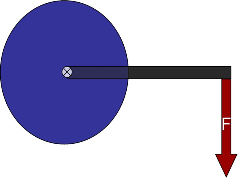

Eine einzelne Kraft kann keine reine Drehbewegung verursachen. Eine Veränderung der Drehbewegung ohne Änderung der Translationsbewegung ist erst möglich, wenn ein Kräftepaar angreift. Die zweite Kraft wird beispielsweise durch die drehbare Befestigung des Körpers aufgebracht.
Angenommen der Mittelpunkt (Drehachse) ist fest angebracht, dann reicht doch eine Kraft?
Nur wenn die Drehachse dann nicht irgendwo befestigt ist, muss eine 2. Kraft an ihr entgegengesetz der 1.Kraft wirken, um keine Translation aber Rotation zu bewirken, oder?

Du musst beachten, dass nach dem Gesetz Actio = Reactio immer eine entsprechende Gegenkraft wirkt.
Das bedeutet, dass durch die befestigte Drehachse eine Gegenkraft auf den Körper wirkt, wodurch die Rotationsbewegung entsteht.
Diese Gegenkraft würde dann ausgehend von meiner angefügten Darstellung vom Befestigungspunkt aus nach oben wirken?
Kann ich dir leider nicht sicher beantworten :(
Aber eigentlich müsste die Kraft nach oben wirken, eben immer entgegengesetzt zur ursprünglichen Kraft.
kann mir jemand sagen, wo diese Gegenkraft in meiner Beispieldarstellung von oben wirkt?
Die Gegenkraft wirkt parallel, aber entgegengesetzt zur anderen Kraft. Als Angriffspunkt koennte man dann die Drehachse waehlen.
Die Scheibe bewegt sich ja genau grade deswegen nicht in die Wirkungsrichtung deiner angreifenden Kraft weil sie durch die Achse festgehalten wird (wodurch dort eben diese Gegenkraft wirkt). Dadurch kommt es dann zur Rotation ohne Translationsanteil. Die Scheibe dreht sich ja nur und bewegt sich nicht irgendwo hin.
Das ist der Zugang zu dieser Kraeftepaarueberlegung.
Das diese Gegenkraft in diesem Fall genauso gross ist wie die angreifende Kraft hat aber nichts mit dem 3ten Newtonschen Axion zu tun sondern liegt daran, das es keine Translation mehr gibt.
Stelle dir alternativ eine Konservendose auf einer schiefen Ebene vor. Auf diese Dose wirkt dann zunaechst mal eine Komponente der Schwerkraft und die Dose bewegt sich die Ebene runter.
In diesem Fall ist die Haftreibung zwischen Dose und Ebene die Gegenkraft.
Wuerde es keine Reibungskraft geben dann wuerde die Dose einfach nur von der Ebene rutschen ohne selbst dabei noch zu rotieren (zu rollen). In dieser Situation ist die gegenkraft (Reibung) also nicht so gross wie die angreifende Kraft weil sie noch einen Teil fuer die Translation der Dose als ganzes uebrig laesst.
Ich hoffe das war so halbwegs verstaendlich (aber auch dafuer keine 100%ige Fehlerfreiheit^^ )
