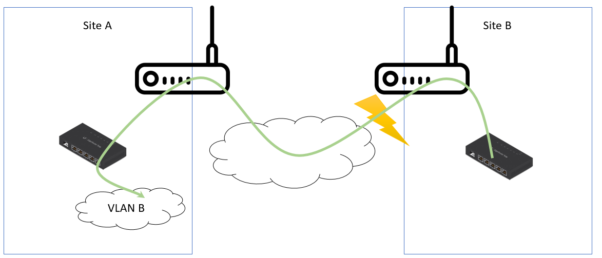

ich möchte zwei Netzwerke per VPN aneinander binden. In meinem Netzwerk (A) ein VLAN hinter einem DSL soll ein VLAN aufgespannt werden, aus welchem alle Geräte auf die Resourcen in Netzwerk (B) Zugriff haben. Netz B soll DHCP, File und Print und Internet Gateway darstellen.
Leider ist Netwerk B hinter einem mehrfach genatetem Kabelanschluss. (external IP bei http://www.whatsmyip.org/ ist 189.216.x.x, das Kabelmodem zeigt als WAN IP 172.16.x.x an und intern 192.168.) Das bedeutet ich bekomme auf keinen Fall von Außen ein mein Netz B.
Meine Idee ist nun, das ein VPN Client sich aus Netz B mit einem OpenVPN Server in Netz A verbindet. Die Devices aber DNS, DHCP und so weiter aus Netz B beziehen. Wenn das VPN wegbricht, haben die Devices aus Netz A keinen Gateway mehr.
Ist diese Idee umsetzbar? Wo gibt es Stolpersteine? Oder gibt es eine bessere Methode um mein VLAN aus Netz A mit Netz B zu verbinden?
Wenn das funktioniert würde ich gern einen Open/DD WRT Router als VPN Server und für das VLAN in Netz A verwenden und in Netz B als VPN Client was auch immer geht, Raspberry, WRT Router irgendwas was stabil läuft aber nicht viel Strom konsumiert und Lärm produziert.

das Ziel ist, das ein VPN zwischen A und B aufgebaut wird. DHCP, Gateway usw soll in B sein. Da B aber so mehrfach genatet ist, kommt man von außen da nicht ran und kan das VPN nicht von A nach B aufbauen.

Da DHCP mit Broadcasts arbeitet, ist das netzübergreifend nur mit Klimmzügen überhaupt möglich, weil Broadcasts per Definition nicht geroutet werden. Für sowas bräuchte man ein DHCP-Relay. Über ein VPN ist das aber ziemlich sinnfrei. Sobald das VPN down ist - warum auch immer - bekommt kein Client im lokalen Netzwerk mehr eine IP. Nicht nur Internet geht dann nicht mehr, auch lokale Dienste wie Netzfreigaben, etc. funktionieren dann nicht mehr, weil der PC schlicht und ergreifend nur eine APIPA bekommt, eine Notfall-IP (169.254.x.y).
Normalerweise sieht ein VPN so aus:
Site A: 192.168.1.0/24
Site B: 192.168.2.0/24
VPN: 10.11.12.0/24
Auf beiden Seiten wird nun das Routing angepasst. Sofern die Internet-Router VPN selbst machen benötigen sie jeweils eine Route ins andere Subnetz via VPN und falls ein separates VPN-Gateway eingesetzt wird (zB ein PI, etc) muss die gegenseite Route eben über diesen laufen. Jedes lokale Netzwerk hat seinen eigenen DHCP-Server nebst eigenem Subnetz. Durch das Routing kann man auch von Netzwerk A problemlos auf Geräte in Netzwerk B zugreifen - gesetzt den Fall die Firewalls sind entsprechend konfiguriert.
