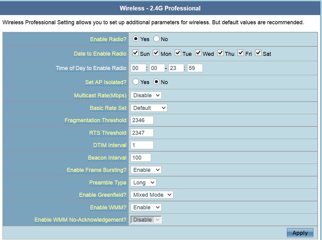

evtl. könnte man noch an den wifi professional einstellungen schrauben, davon habe ich keine ahnung. (siehe Anhang) wifi pro.PNG

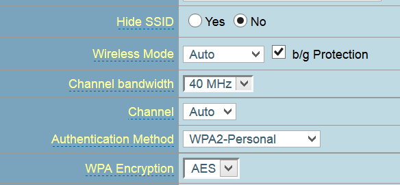

hier habe ich schon den ein oder anderen Parameter verändert, u.a. Verschlüsselung, Kanäle

edit: habe an den werten im 1. Bild getüftelt, und wieder eine halbwegs gute geschwindingkeit erreicht...möglicherweise lag es an den zahlreichen WLAN-Netzen im Gebäude...
Hat jmd Ahnung wie man die Werte setzen soll bzw. mit welchen Tools man sich helfen kann? (das Optimum ist sicherlich noch nicht erreicht)
