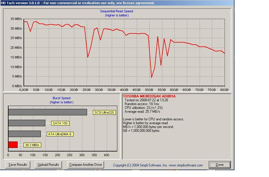

warum ist burst read rate so lahm auf HD 2.5
  • Ersteller Ersteller Koerschken
  • Erstellt am Erstellt am
K
Koerschken
Die Platte läuft bei mir im IBM Thinkpad T40.
siehe Bild.
Sollte das Interface nicht 80-100MB haben?:(
Sind bei mir falsche bioseinstellungen etc?
Danke schonmal!
Das Interface? S-ATA1 dürfte so 350MB/s schaffen.
Es liegt immer an den "Buffer zu Platte" Interface.
Und da schaffen die ValociRaptor 120MB/s, die kostet aber auch etwas mehr.
So gesehen sind deine Werter garnicht so schlecht.

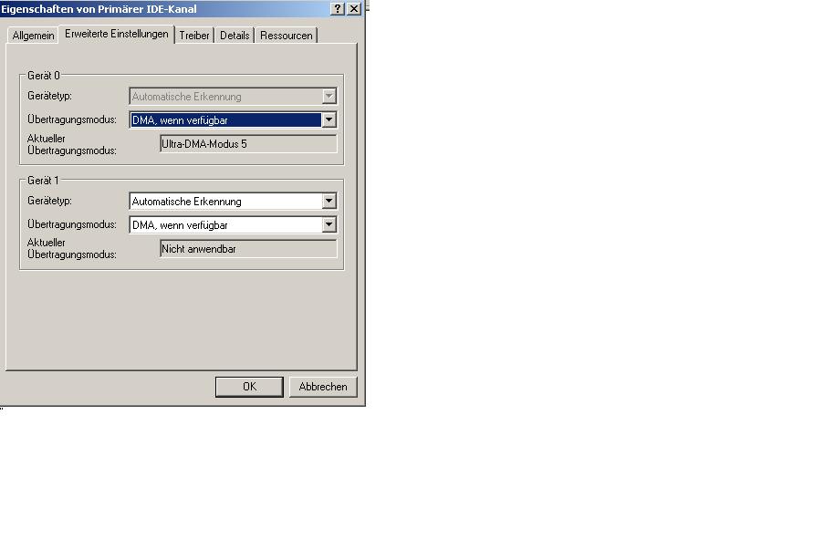

im bios finde ich nix. dies steht bei gerätemanager...
Es ist aber in jedem Fall ne IDE Platte. Keine SATA
Ok, also bis da hin ist alles richtig. Danke für den Screen.
Dann kannst nur noch eins Versuchen: Such im Gerätemanager die HDD, geh in die Eigenschaften und schau ob der oben genannte "Schreibcache" eingeschaltet ist. Wenn nicht, einschalten. (Heisst zwar schreibcache, gilt aber auch für lesen).
Sollte das nicht helfen, bin ich ehrlich gesagt etwas überfragt. Höchstens Treiber neu installieren / aktualisieren.
Das HD-Tach Ergebnis sieht absolut normal aus. Das ist eine ältere Notebook Festplatte, die bringt nicht mehr! Also nichts von Anfangs 70 MB/s und dann abbauend. Auch läuft die Platte nicht im PIO Modus. Denn dann würde die CPU-Last um die 100 % betragen und max. ca. 16 MB/s übertragen werden können.
Der Burst-Speed ist zwar wirklich etwas niedrig aber solange der nicht die mechanische Leistungsfähigkeit der Platte limitiert, was er hier nicht macht, ist die Höhe des Burst-Speeds irrelevant.
Im SATA 1.5Gb/s (aka SATA-I) Modus steht eine Bandbreite von max. 150 MB/s zur Verfügung und im SATA 3Gb/s (aka SATA-II) Modus von max. 300 MB/s.
@Koerschken
Mit der Platte ist alles in Ordnung, da gibt es nichts zu optimieren.
