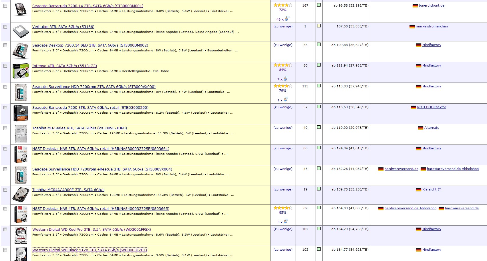

ich hatte ja vor mir eine 4TB von Seagate oder WD zu kaufen, beim eingrenzen meiner suche mit 7200rpm fand ich nur HDD's ab ca. 200 euro von den genannten herstellern!
die einzige ist INTENSO 4TB die mit ca. 115 Euro extrem günstig ist, aber irgendwie traue ich dem ei nicht.... da berichten zufolge nicht bekannt ist was da verbaut wurde und die garantie/rücknahme nicht gut sein soll.
https://geizhals.de/?cat=hde7s&xf=958_4000~959_7200#xf_top
werde wohl auf 3TB erstmal umschwenken bis SSDs dann mal lohnenswert sind ab 2TB ;).

Soviele Hersteller gibt es nicht mehr, intenso ist nur ein 0815-Label. Darin steckt auch irgendeine Festplatte einer der "großen" Hersteller. Hast halt nur 2 Jahre Garantie
Die HGST Deskstar NAS 4GB gibt es ab 165€, aber bei den anderen Anbietern (Seagate, WD) haben die günstigen Platten eben keine 7200 rpm mehr, die Barracuda Reihe gab es bei Seagate nur bis 3TB, danach kamen die Desktop (inzwischen werden auch ältere Barracuda zu Desktop weiterentwickelt oder schlicht umbenannt). Ansonsten gilt halt: Man bekommst was man bezahlt und für Qualität muss man mehr hinlegen, dafür gibt es aber auch HDDs mit besseren Spezifikationen wie mehr Workload, 24/7-, RAID Tauglichekeit, etc.

klingt logisch! manche libraries haben samples mit je 50mb und laden dann insgesamt 1-2 GB! (eine abgesamplete gitarre usw.), die meisten platten haben doch einen cache von 64mb, ist das ausreichend? werde dann doch eher auf 3TB erstmal zurückgreifen, sollte 1-2 jahre reichen :)!
welche unterschiede gibt es eigentlich bei den seagates hier? barracuda (hab eine 2TB im rechner) und desktop?
und was macht die WD Black ca. 50-60 euro mehrwert zu den o.g.?

jetzt habe ich 3 zur engeren auswahl stehen hmmmmmmmm
http://www.mindfactory.de/product_i...X-64MB-3-5Zoll--8-9cm--SATA-6Gb-s_806167.html
http://www.mindfactory.de/product_i...X-64MB-3-5Zoll--8-9cm--SATA-6Gb-s_730686.html
http://www.mindfactory.de/product_i...1-64MB-3-5Zoll--8-9cm--SATA-6Gb-s_778947.html
