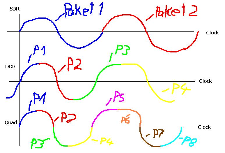

Da stelle ich dann mal eine weitergehende Frage:
WIE werden die 4 Datenpakete pro Takt übertragen?
Bei DDR wird ja die aufsteigende und abfallende Flanke dazu genutzt.
Wir bei QuadPumped aufst. pos./aufst. neg./abf. pos/abf. neg genutzt?
Oder wie geht das sonst?
Soweit ich weiß, werden beim Quad pumped Bus auch in der Flankenmitte Datenpakete übertragen.
Weiß jetzt nicht genau was du meinst.
Hab mal schnell ne Skizze gemacht wie ich mir das Vorstellen könnte:
Schön kannst du malen! :D :daumen:
Nee, passt scho. Jezt weis ich auch wie das von statten geht. :)
nee, ganz so kanns ja auch nicht sein, ich kann mir aber ehrlich gesagt auch nicht vorstellen wie das funktionieren soll. wie soll man zwischen 2 flanken ein bit übertragen!?
vielleicht weiß ja jemand die genaue codierung, würde mich mal interessieren, da ich ein ähnliches thema erst kürzlich in einer rechnernetze-prüfung hatte.

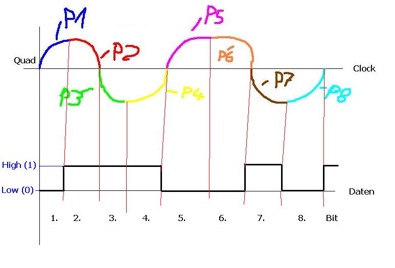

Das ist ja nur der Clock.
Die Daten werden auf einer/mehreren anderen Leitung übertragen. Die Bereiche des Clocks werden zur Unterscheidung vom 1.,2.,3.,...Bit benötigt. Der Speicher weiß sonst bei einer längeren Low/High Abfolge (also nicht immer 0&1 abwechselnd) nicht wann das nächste Bit anfängt.
Edit:
Habe meine Zeichenkünste nochmals unter beweis gestellt:
nach der Erklärung (Skizze) von CaptainIglo, bräuchte der P4 niedrige Latenzen, um am effektivsten Arbeiten zu können, was aber nicht der Fall ist. der P4 verlangt nur nach Bandbreite.
Es war ja auch nur eine Vermutung wie es Funktionieren könnte...
war ja net böse gemeint.;)
